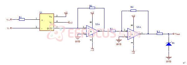

          电压霍尔输出的是电流信号,可以直接通过接电阻转换成电压信号。这种方案很容易受到负载效应的影响,测量精度差。电压霍尔的输出信号可以通过I-V转换电路和反向电路转换成与AD采样端口电压匹配的信号。
          由于设计的电压霍尔测量电路的信号中存在负压信号,需要双电源供电运放,而双电源供电的轨到轨运放不常见。为了保护控制器的AD采样端口,在电压霍尔测量电路的输出端加入了电压钳位电路,保护控制器的AD采样端口。
          电压测量电路:
        图 2.1.4  电压测量电路

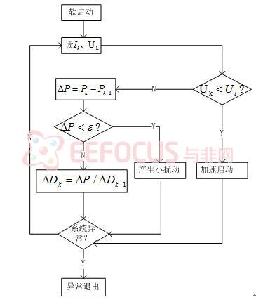

        MPPT控制策略采用改进的扰动观察法[5]进行最大功率点跟踪。BUCK输出电压与输入电压关系为 ,通过调节BUCK电路的占空比可以调节输出电压,进而改变输出功率,光伏电池电特性见图2.3.6.1。
        图  2.1.7 光伏电池电特性
          传统的扰动法很难实现步长的自设定,要使系统具备比较优越的性能,就要在非峰值点附近要增大调整步进,在非峰值点附近要减小步进。通过改变步进,然后测得输出功率变化量即可以知道步进变化对输出功率的影响。 即输出电压与功率的斜率,峰值点处得斜率为零,大处,说明离峰值点较远,可以增大步进,同理小处离峰值点近,应减小步进,将步进整定为即可实现步进自整定,由于存在斜率正负的问题只需取 。
          为了优化控制系统,由于在电压很低处输出功率很小,可以适当增大步进,加速系统启动过程。在稳态时应给一个小扰动,使峰值发生变化时也能跟踪到新的峰值点。如果系统出现故障或者出现过压过流,则退出MPPT控制系统。控制流程见图2.3.6.1  。
        2.1.8  MPPT控制流程图

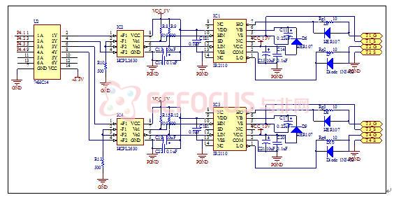

          驱动电路采用IR2110来驱动开关管,由于控制信号要和主电路要电气隔离,故这里选用74HC14反相器和HCP2630隔离光耦,具体电路图如下图所示:
        图2.2.3驱动电路原理图

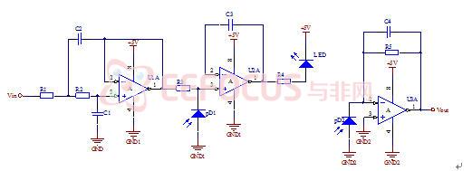

          输出信号连接到下图所示的线性隔离光耦电路,通过在HCNR201光耦输入输出配置运放可以实现线性放大。光耦主要是实现主电路与控制器的电气隔离,从而保护FPGA的安全。
        图 2.2.4.2线性光耦测量电路原理图
