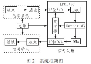

        3 系统整体框架
        语音信号频率范围为300~3400Hz,根据奈奎斯特采样定理,采样率至少为信号频率的两倍时,信号才能被不失真采集。在本系统中,采样率是通过 LPC1756内部的32位高精度定时器模块来控制,每间隔125μs对A/D转换结果进行一次读数,即采样率设定为8 000 Hz,读取的数据通过DMA模块传输至预处理地址中,这样提高了CPU的处理效率。同理,为了保证输入输出的同步性,在定时器中断函数里,每采集一个信号 点,就必须输出一个信号点。为了提高CPU利用率,去噪后的语音信号也是通过DMA通道传输。在信号的采集与输出端,均通过放大滤波电路,都是为了提高语 音信号的信噪比。在滤波电路中,截止频率设定为4 000 Hz。其实物的PCB布线如图3所示。
