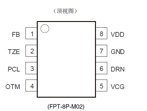

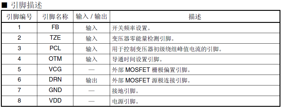

        引脚分配图
        1 模拟信号输入
        同相和反相输入(VIP 和VIM)是低偏置电流的高阻抗CMOS 输入。
        2 模拟反馈输入
        模拟反馈输入(VFG)是第二个输入级的反相输入。外部反馈元件(RF 和RG)连接到该引脚。它是带低偏置电流的高阻抗CMOS 输入。
        3 模拟参考输入
        模拟参考输入(VREF)是第二个输入级的同相输入;它可以将VOUT 移位到其所需范围。外部增益电阻(RG)连接到该引脚。它是带低偏置电流的高阻抗CMOS输入。
        4 模拟输出
        模拟输出(VOUT)是低阻抗电压输出。它代表差分输入电压(VDM= VIP – VIM),使用增益GDM并通过VREF
        进行移位。外部反馈电阻(RF)连接到该引脚。
        5 电源引脚
        正电源(VDD)电压比负电源(VSS)电压高1.8V 至5.5V。正常工作时,其他引脚的电压介于VSS 和VDD
        之间。通常,这些器件使用单(正)电源配置。这种情况下,VSS 接地,VDD 与电源连接,VDD 需要连接旁路电容。
        6 数字使能和VOS 校准输入
        该输入(EN/CAL)是CMOS 施密特触发输入,用于控制工作、低功耗和VOS 校准工作模式。当该引脚变为低电平时,器件将置为低功耗模式,输出为高阻态。当该引脚变为高电平时,放大器的输入失调电压将通过校准电路进行修正,然后输出重新连接到VOUT 引脚(它会变为低阻态),并且器件将恢复正常工作。
        7 裸露的散热焊盘(EP
        裸露的散热焊盘(EP)和VSS 引脚之间存在内部连接;在印刷电路板(Printed Circuit Board, PCB)上,必须将它们连接至同一电位。可以将该散热焊盘与PCB 地平面连接,使散热更加充分。这可以改善封装热阻(èJA)。
