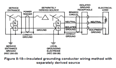

根据下列IEEE 1100-2005 8.5.3.2中8-18图示以及IEEE 1100-2005 8.3.2.2.3 标准描述,在靠近IT设备端的PDU或精密配电柜中加装隔离变压器是降低零地电压共模噪声的有效措施。特别在零地电压过高,上面一般方法无法控制零地电压的情况下,为保证IT设备负载可以正常运行,如8-18图示可以采用在靠近IT设备端的PDU或精密配电柜中加装隔离变压器,产生一个独立的电源系统(Separately derived source),独立的电源系统就可以将变压器次级的零地接在一起,并就近接地,这样就可以大大降低IT设备端零地电压。

根据下列IEEE 1100-2005 8.3.2.3.1标准描述,通过在尽可能接近负载的位置安装独立的分支电源系统(如,变压器、PDU),以尽量减少在负载测得的零地电压。
在靠近计算机类IT负载端的PDU或精密配电中心加装隔离变压器,并将隔离后的零线接地。这种解决方案的优点在于能够非常有效的解决负载端零地电压共模噪声问题。因为将变压器次级零线接地,这样可以使负载端的零地电压趋近于0V。如果配置K-Factor变压器,则具备消除100%谐波污染的工作能力,能满足最恶劣的计算机负载的需要。
