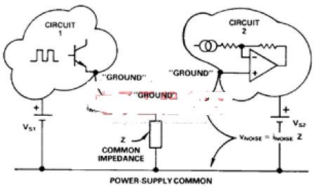

顾名思义,公共阻抗噪声是由数个电路共有的阻抗引起的。图3显示了基本配置,可能发生于脉冲输出源和运算放大器基准端子均连接到“接地”点的情况,该点对电源返回端子有明显阻抗。噪声电流(电路1的噪声返回电流)将在阻抗Z两端产生电压Vnoise,该电压对电路2表现为噪声信号。
图3. 公共电路阻抗如何产生噪声。
通常,此类噪声的重复率取决于噪声源速率。实际波形由阻抗Z的特性决定。例如,如果Z完全是电阻式,噪声电压将与噪声电流成正比,并具有相似形状(图4a)。如果Z为R-L-C,噪声电压将以频率1/(2πLC)振铃,并以L/R (b)确定的速率呈指数性衰减。
如果在电路中发现此类噪声,可以从重复率和波形很容易地推断出原由。重复率将指向噪声来源,因为噪声与其来源是同步的。
例如,(c)中所示的噪声波形(重复率25kHz,占空比25%)就是包含调节环路并使用脉宽调制的开关电源的典型波形。
图4. 公共阻抗中的噪声效应,(a)电阻,(b)R-L-C电路,(c)开关噪声响应。

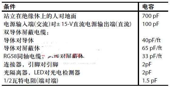

噪声源至另一电路的容性耦合也会产生噪声。此类噪声常见于具有快速升降时间或高频成分的信号靠近高阻抗电路的情况。杂散电容将信号快速沿耦合至相邻电路,如图6的电路模型所示。阻抗Z的性质决定响应波形。表1列出了典型电容。
图6. 杂散电容将噪声耦合至高阻抗电路。
表1. 典型电容。
容性拾取发生的方式、形状和大小有多种。下面是几个示例:
●TTL数字信号产生快速沿,典型上升时间为10纳秒,电压摆幅为5 V。如果Z是1兆欧电阻,即使0.1pF也会产生5 V尖峰和100纳秒的衰减时间常数。
●两根相邻导线间可能产生串扰。例如,如果两根导线是10英尺(3米)长度的电缆,电容为40 pF/英尺,则总电容为400 pF。如果在一个导体上施加1 kHz的10 V测试电压,当Z是10 k电阻时,1 kHz的250 mV电压将耦合至相邻导线。

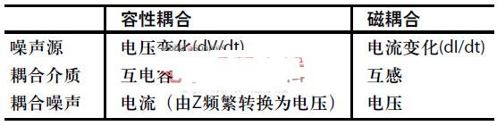

电缆载送电流、分配交流电源时,以及机器、电源变压器、风扇等附近均可发现强磁场。磁耦合电路与容性耦合电路间存在类似的关系,如图8和表2所示。
● 噪声为磁耦合时,电压噪声(Vn)表现为与接收机电路串联;而在容性情况下,接收机与地电压间产生的电压噪声是噪声电流in在Z中造成的电压。
●降低接收机阻抗Z可减少容性耦合噪声。磁耦合电路则不同;降低Z不会显著减少电压噪声。
图8. 磁噪声耦合与容性噪声耦合的比较。
表2. 容性耦合与磁耦合的特性。
此类比可帮助我们考量容性耦合噪声与磁耦合噪声间的差异。

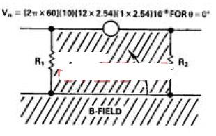

磁场在闭合环路(单匝)内的感应电压Vn由下式给出:
Vn = 2πfBA cosθ×10-8 (1)
单位为伏特,其中f是正弦变化通量密度的频率,B是通量密度的均方根值(高斯),A是闭合环路面积(cm2),θ是B与面积A的角度。
例如,考虑图9所示电路。它显示的是两个一英尺导体的电压计算,导体相隔1英寸,置于10高斯60 Hz磁场内(对于风扇、电源布线、变压器很典型)导线内最大感应电压为3 mV。
图9.磁噪声幅度示例。
上面公式说明,噪声电压可通过降低B、A或cosθ来减少。要降低B项,可增加与磁场源的距离,在磁场由流经导线对附近的电流引起的情况下,也可绞绕导线,通过交替方向将净磁场降至零。
环路面积A可通过让导体彼此更加靠近来缩减。例如,如果本例中的导体相隔0.1“(仅靠绝缘分离),噪声电压将减小至0.3 mV。如果将导体绞绕在一起,面积事实上会减小至很小的正负增量,从而消除(实际是抵消)磁噪声。
cosθ项可通过适当调节接收导线相对于磁场的方向来降低。例如,如果导体与磁场垂直,噪声可降至最低,如果导体在相同电缆内一起延伸(θ = 0),噪声将达到最大。
