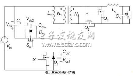

有源箝位电路通常由有源器件(或称箝位开关)和箝位电容串联而成,并联在主管或变压器原边绕组两端。在主功率开关管关断期间,由箝位电容将主开关管两端电压嵌位在一定数值水平上,基本保持不变,使主开关管避免承受过高的电压。
在正激变流器中采用有源箝位技术,即有源嵌位正激电路,还可以实现变压器磁芯磁通的自动复位,无需另加复位措施;并可使激磁电流沿正反方向流通,使磁芯可以在磁化曲线的第一和第三象限运行,提高了磁芯的利用率。同时,该复位技术和其他复位方式相比,电路还具有如下两个优点:
(1)由于它的复位电压可以自动调节,所以占空比可以大于50%,非常适合Brike DC/DC的宽范围要求;
(2)正激有源箝位电路变压器上是完整的方波,能很自然的给副边两个同步整流管提供简单有效的自驱动的方案。
本文采用的电路拓扑如图1所示,增加了辅助开关Sa(带反并二极管)和储能电容Cs,以及谐振电容Cds1、Cds2,且略去了传统正激变换器的磁恢复电路。开关S和Sa工作在互补状态。为了防止开关S和Sa共态导通,两开关的驱动信号间留有一定的死区时间。由于变压器上为完整的方波,副边两个同步整流管采用变压器自驱动方案。

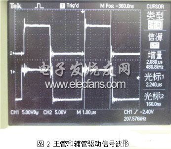

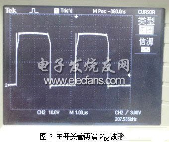

实验模块的主功率拓扑采用有源箝位正激变换器电路,该拓扑的变压器复位方式可进一步提高变换器效率,控制电路芯片选用LM5025。变换器输入电压为18V~36V,输出电压为5V,输出电流为10A。标准24V输入,输出满载时效率达到92%。图2为主开关管和箝位管驱动信号波形。由图中可以看出,主路开关管开通和有源钳位管开通之间加入一个死区,以避免两个开关管同时导通。图3为主开关管的VDS波形。由图中可以看出,主开关管两端的电压被钳位在40V左右,降低了开关管的损耗,提高了效率。图4为输出端整流管和续流管的驱动波形。由于变压器上为完整的方波,而副边同步整流管采用的变压器自驱动,故其驱动波形也近似为方波,幅值与变压器的变比和输出电压有关。
