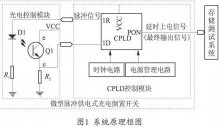

  微型脉冲供电式光电倒置开关由光电控制模块和CPLD 控制模块组成, 原理框图如图1 所示。
  图1 中D1 是红外发光二极管, Q1 是光敏三极管, IR 是脉冲电压信号, ID 是光敏三极管的输出信号, PON 是延时上电控制信号。为了降低光电倒置开关的功耗, 光电控制模块的红外发光二极管采用脉冲驱动方式。CPLD 控制模块产生驱动红外发光二极管的脉冲电压信号, 同时产生延时上电控制信号控制存储测试系统的工作状态。

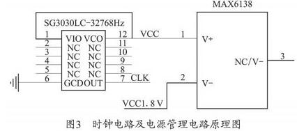

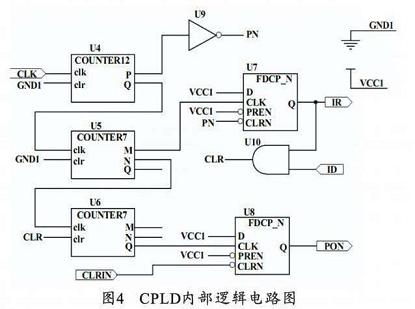

  电源管理电路采用MAXIM 公司的型号为MAX6138 的集成电路芯片, 输出1. 8 V 电压, 给复杂可编程逻辑器件ispMACH 4032ZE 供电,MAX6138 集成电路芯片以及晶体振荡器SG3030LC 的供电电源由与微型开关连接的存储测试系统提供。时钟电路及电源管理电路原理图如图3 示, CPLD 内部逻辑电路原理图如图4 示。
  图4 中CLK 是时钟信号, CLRIN 是复位信号,U4~ U 8 均为硬件描述语言VHDL ( Very Highspeed Integr ated Circuit Hardw are DescriptionLanguage) 编写的集成电路芯片。脉冲电压发生电路由CPLD 的内部逻辑电路的12 位二进制异步计数器U 4、7 位二进制异步计数器U5、D 触发器U7和非门U9 构成。脉冲电压发生电路产生驱动红外发光二极管的脉冲信号IR, 脉冲电压的频率是4Hz, 占空比为1:2 047, 将发光二极管的功耗减小到恒压供电时的1/ 2 047。利用脉冲电压驱动方式能够降低红外发光二极管的平均电流, 容许较大的峰值电流流过, 增加红外发光二极管发射的红外光的强度, 这就增加了该微型开关开/ 关状态的稳定性和可靠性并且降低功耗。

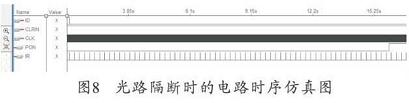

  图5 是光路导通时电路可编程逻辑器件ispMACH 4032ZE 的内部逻辑电路图的时序仿真图, 图6 和图7 是图5 中一个周期的局部放大图, CLK 频率是32 768 Hz, IR 信号周期是250 ms, 高电平时间是122us, 占空比1:2 047。图8 是光路隔断时的电路时序仿真图, 光路隔断后ID 为低电平, 16 s后信号PON 变为高电平。
