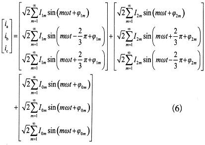

  设三相四线制电路中电流含有正序分量、负序分量、基波和各次谐波零序分量,如下式所示:
  上式中下标1m为第m次正序电流,下标2m为第m次负序电流,下标0m为第m次零序电流。

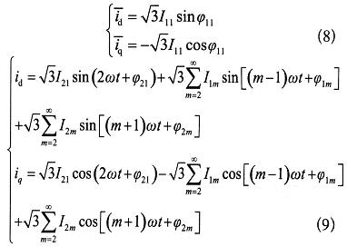

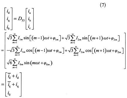

  其中,id和id分别为id的直流分量和交流分量,iq和iq分别为iq的直流分量和交流分量,如下式所示:
  id、iq经低通滤波器得到直流分量id、iq,i0经带通滤波器提取其中的负载基波电流i0':
  可见d轴电流直流分量id与负载基波正序有功分量相对应,q轴电流直流分量iq与负载基波正序无功分量相对应,d轴电流交流分量id和q轴电流交流分量id分别与高次谐波的有功分量和无功分量相对应,故id和i0经LPF后即得到与基波对应的正序有功分量和正序无功分量。0轴分量经带通滤波器后与负载基波不对称分量相对应。因此则可得基波电流表达式为:
  则系统谐波电流就可检测出来:

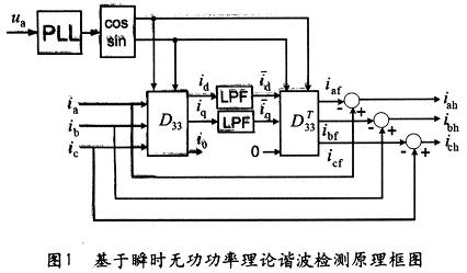

  基于瞬时无功功率理论谐波检测理论,本文应用的谐波实时检测电路框如图1所示:

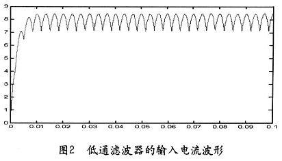

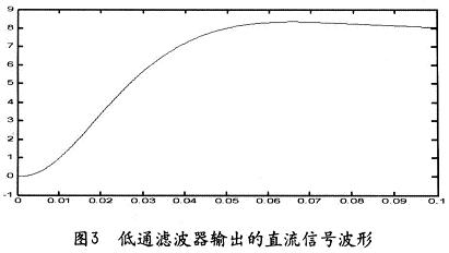

  设计出的数字低通滤波器的电路仿真曲线见图2和图3。
