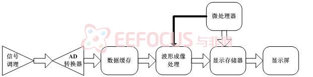

        数字荧光示波器(DPO)是Tektronix公司推出的一种示波器平台,它具有数字存储示波器的各种传统优点,如数据存储和先进的触发功能等。同时,它也具有模拟实时示波器的明暗显示和实时特性,能以数字形式产生显示效果优于模拟示波器的亮度渐次变化的荧光效果。其结构如图1所示。
            图1       数字荧光示波器原理框图

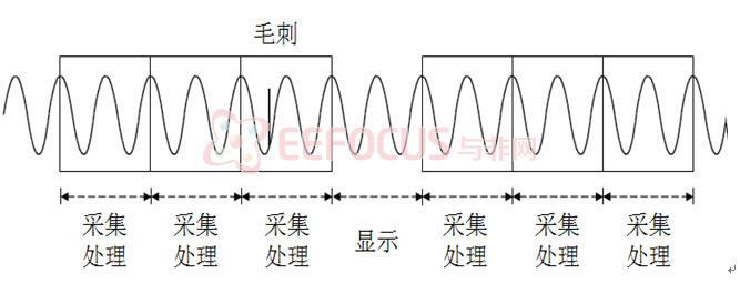

        数字存储示波器因需要微处器理显示数据,导致在显示两幅波形之间有一定毫秒级的停滞时间;模拟示波器在回扫时间内也不能捕捉波形信息。而DPO的数据采集和显示模块并行运行,使得DPO能够在处理显示数据的同时,继续采集信号数据。同时,与DSO不同的是,DPO是在连续进行多次采集与处理后再进行一次显示。由于DPO一般采用专用硬件电路进行采集波形的数字荧光处理,不再受限于微处理器对数据的低速处理,使得波形的更新率有了质的提高。所以DPO能够连续不断得捕捉波形的绝大部分细节,可以完整的反映波形信息,同时也为后续的分析处理提供了完整的数据。如图2所示。
        数字荧光显示技术的应用使DPO能以不同的亮度或色彩显示信号在某一特定位置出现的频率,频率越高,则亮度越高。数字荧光处理器一般由专用的硬件电路(高速FPGA或ASIC)构成。与DSO一样,输入信号首先经放大和A/D变换后得到信号的采样值,采样值经过数字荧光处理单元的处理后形成一幅包含波形三维信息的完整波形图,在不中断采集过程的情况下,数字荧光处理单元每秒向波形显存储器传输约30幅完整的具有荧光显示效果的波形图像,在微处理器的控制下,将波形图像显示在示波器的荧光屏上,达到模拟示波器的荧光显示效果。与此同时,微处理器可以并行方式执行自动测量及运算等各种功能。
        图2      数字荧光示波器采集示意图

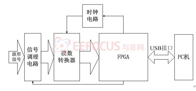

        根据上述分析,制定以下设计方案:该示波器采用FPGA架构,FPGA作为系统控制核心负责监控PC机上发送过来的按键命令并根据当前的工作状态发送相应的采集控制命令给采集模块,同时还控制着数字荧光处理模块生成的波形图像和控制菜单,另一方面,由于其高速的特点,用于实现高速数据采集系统以及数字荧光处理器。整体实现框图如图3所示。其中模数转换器、时钟电路和FPGA共同构成了示波器的采集系统,FPGA内部实现DPX模块,最后通过USB上传到PC机处理显示。
        图3 虚拟DPO组成框图

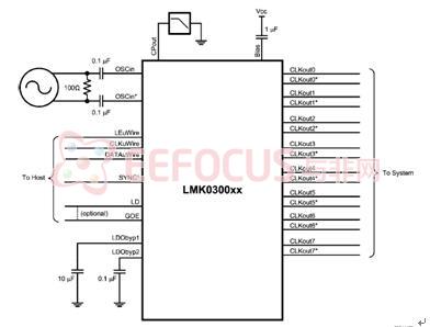

        在本项目中,采用了National Semiconductor公司的高精度时钟管理芯片LMK03033C。其时钟抖动的均方根值为500飞秒。该芯片内置低噪声锁相环并且支持8路时钟同步输出,支持串行配置。每路输出时钟都带有可编程的分频比、延迟调整和输出选择模块,最高输出时钟频率1GHz,且可在 0 至 2.25ns 的范围内调节输出延时,步进为150ps。该芯片为高速ADC采集数据提供了精确的采样时钟。接口如图5所示。
        图5       时钟管理芯片接口图

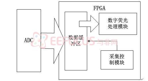

        模数转换器输出的高速数字信号在采集控制模块的控制下写入数据缓冲区,之后进行数字荧光处理。如图6所示。对于高速数字信号的控制和缓冲一般采用高速数字电路实现。一种方案是采用专用集成电路(ASIC)实现高速控制和数据缓冲。但是,专用集成电路成本极高,而且不能修改,一般用于经过充分验证的,成熟的数字电路设计。另一种方案是采用高速FPGA。
        图6       采集控制框图
        现场可编程门阵列(Field Programmable Gate Array, FPGA)是一种含有可编程元件的设备,其速度一般比专用集成电路慢,但仍快于通用微处理器,适合做高速数据控制器。并且FPGA的可编程特性和低廉的价格适合项目初期开发阶段的原型验证。
        示波器的采集控制和数据缓冲模块是在FPGA中完成的,该模块根据用户设定的触发条件,从无限长的波形信号中截取用户感兴趣的部分来显示。数据存储系统的存取控制模块也在FPGA中实现。

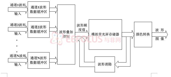

        由需求分析可知,为了实现波形的荧光显示,首先需要定时一段时间,将在这段时间内采集到的若干次波形进行叠加,并记录所有波形点出现的频度。因此数字荧光处理单元内部需要设计一个存储器,以记录一段时间内所有波形点出现的频度,称之为模拟荧光屏存储器。同时,需要一个波形叠加处理模块,完成将       若干次波形进行叠加后的频度存储到模拟荧光屏存储器的功能。
        然后,当定时时间到时,将之前叠加储存在模拟荧光屏存储器中的所有单元信息读出,经过颜色转换形成一帧波形图像送显示器进行显示;同时将读出的模拟荧光屏存储器中的所有单元信息进行消隐处理,再写回模拟荧光屏存储器。
        送到显示器进行显示的一帧波形图像是一幅和显示屏的波形显示区具有同样大小和分辨率的像素图像。它的原始信息是存储在模拟荧光屏存储器中的。模拟荧光屏存储器实际上是一个二维的动态数据库。数据库的地址单元是与波形显示区的像素点一一对应的。因此数据库的大小由数字荧光示波器的荧光屏波形显示区的总像素点确定。横轴对应于时间轴,纵轴对应幅度轴。规定显示区的左下角对应数据库的起始单元,其后的数据单元按对应屏幕从左到右,从下到上的次序排列。
        图7波形数据到地址单元映射的示意图
        由上可知,整个数字荧光处理单元应包括五个子单元协同工作:波形数据缓冲存储器、模拟荧光屏存储器、波形激活处理模块、波形消隐处理模块和颜色转换处理模块等,它们共同完成多路波形的数字荧光处理,并每隔一定时间形成一帧波形图像输出给显示器,同时进行一次消隐处理。各个子单元之间的联系如图8所示。
        图8 数字荧光处理单元框图
