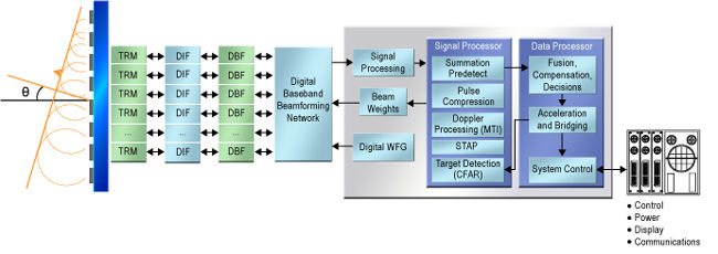

        一个完整的系统从CPU簇传输到天线,然后再返回(图1 )。一开始处理时,软件控制的波形发生器产生系统要发送的啁啾。取决于应用,降噪、多普勒处理和隐身的需求会对信号有所损伤。
        图1 .一个非常简化的AESA系统结构图。
        波形发生器将信号送到聚束网络中。在这里,信号被连接至每一发送通道。在这一级,数字复用器在通道上应用振幅权重来实现空间滤波,对波形整形。这一步也可以稍后再做。在很多设计中,每一通道的信号现在会通过一个数模转换器(DAC),然后输入到模拟IF和RF上变频器中。RF上变频后,信号到达独立的发送器模块,附加上相移或者时延,调整振幅(如果在基带没有做),最终进行滤波和放大。
        一开始,接收到的信号实际上通过与反方向相同的通路,在后端要进行更多的处理。在每一个天线单元,限幅器和带通滤波器保护了低噪声放大器。放大器驱动RF下变频器,可以结合模拟放大和调相功能。信号从IF级传输到基带,每一天线单元的信号到达其模数转换器(ADC)。然后,聚束模块把天线信号重新组合成一路或者多路复数数据采样流,每一数据流代表了来自某一接收波束的信号。这些信号流通过大占空比的数字信号处理(DSP)电路,进一步调理数据,进行多普勒处理,尝试从噪声中提取出实际信号。

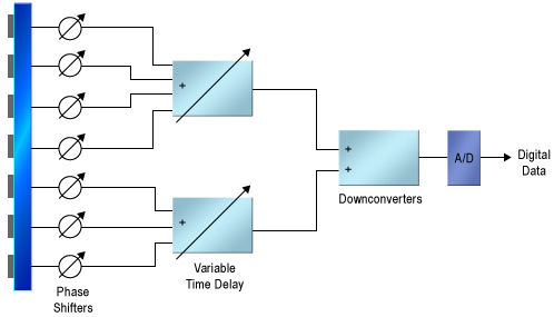

        在很多设计中,大部分信号处理工作是以模拟方式完成的。但是,随着数字速度的提高,功耗和成本的降低,数据转换器与天线靠的越来越近。Altera应用专家Colman Cheung建议了一个理想的系统,直接从DAC驱动天线单元。但是,2013年,这类设计在技术上还无法实现,特别是,trans-GHz RF.
        目前可以把数据转换器放在IF中,进行IF频率转换,所有基带处理工作都是数字化的(图2)。可以在基带聚束网络中,以数字方式在天线单元之间产生干涉方向图的时延,每一个天线单元并不需要模拟相移器或者延时线。这种划分方法支持DSP设计人员把发送和接收通路分解成分立的功能——乘法器、滤波器、用于延时的FIFO,以及加法器,在MATLAB中对其进行建模,从库中实现它们。可以把要求最苛刻的功能放到专门开发的ASIC、FPGA或者GPU芯片中,而把要求不太高的运算分组成DSP芯片或者加速器中的代码。

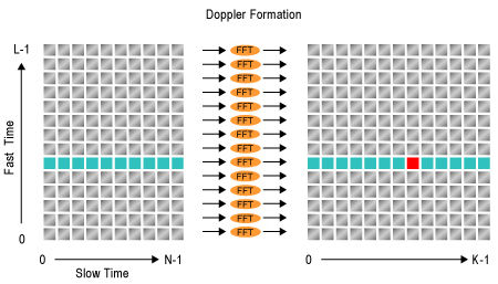

        下一步一般是多普勒处理。首先,脉冲被送入方格阵列中(图3 )。在阵列中,每一列含有从某一发射器啁啾返回的脉冲。阵列中会有很多列,这取决于系统能够承受多大的延时。阵列中的行表示返回切换时间:距离阵列的x轴越远,发射器啁啾和接收脉冲到达时间之间的延时就越大。这样,延时方格也代表了与某一脉冲反射的目标的距离。
        图3 .多普勒处理方格。
        把一系列啁啾脉冲置入到正确的方格中后,多普勒处理程序水平移动数据——观察从一个目标返回的脉冲随时间的变化,提取出相对速度和目标头部信息。这一处理方法需要很大的环形缓冲,无论某一多普勒算法一次能够处理多少方格,缓冲都能够容纳所有的方格。

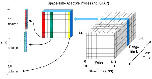

        先进系统在阵列中增加了另一个维度。通过把天线划分成子阵列,系统可以同时发送多个波束,然后,使用相同的多旁瓣天线方向图设置接收器进行监听。或者,系统通过聚束或者使用合成孔径方法来扫描波束。现在,当装入压缩后的脉冲时,系统建立一个三维方格阵列:一个轴上是发送脉冲,第二个是返回延时,第三个是波束方位(图4 )。现在,对于每一路脉冲,我们有两维或者三维方格阵列,同时表示距离和方向——表示物理空间。这种存储器的排列是空时自适应处理(STAP)的起点。
        图4 .多维方格为STAP建立矩阵。
        这一术语可以解释为:“空时”,数据组在3D空间统一了目标的位置,含有与目标相关的啁啾时间。之所以是“自适应”,是因为算法从数据中获得自适应滤波。
        概念上,实际情况也是如此,构成自适应滤波器是一个矩阵求逆过程:这一数据要与哪一矩阵相乘,得到噪声中隐藏的结果?据Altera资深技术营销经理Michael Parker,推测的隐藏方向图信息可能来自多普勒处理过程发现的种子,从其他传感器采集的数据,或者来自智能数据。运行在CPU下游的算法把假设的方向图插入到矩阵方程中,解出能够产生预期数据的滤波函数。
        很显然,在这一点,计算负载非常大。反变换算法需要的动态范围要求进行浮点计算。对于战斗环境中一个实际的中等规模系统,必须实时进行处理,Parker估算了STAP负载会达到几个TFLOPS.在采用了低分辨率、窄动态范围的系统中,实时性要求并不高,例如,简单的汽车辅助驾驶系统或者合成孔径映射系统等,这一负载会显著减小。

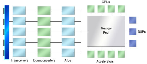

        作为对比,汽车或者机器人系统设计人员会从完全不同的角度看系统。从嵌入式设计人员的角度看,系统只是一大段软件,有一些非常专用的I/O器件,以及需要进行加速的某些任务。有经验的雷达信号工程师考虑到信号处理和通用硬件的相对规模,可能会对这一方法不屑一顾。很显然,机载多功能雷达的数据速率、灵活性和动态范围要求采用专用DSP流水线以及大量的本地缓冲才能完成实时处理。但是对于有几个天线单元的不同应用,简单的环境、更短的距离和较低的分辨率,以CPU为中心的观点带来了一些有意思的问题。
        莱斯大学的Gene Frantz教授提出的第一个问题是,定义真实环境的I/O.第二个问题是选择CPU.Frantz注意到,“很少只有一个CPU.更常见的是异构多处理系统。”Frantz建议这一方法不从MATLAB中的DSP函数开始,而是从C语言中描述的完整系统开始。然后,以CPU为中心的设计人员不是定义设计中DSP和CPU域之间的硬件边界,而是“不断优化并加速C代码。”
        实际结果可能与以DSP为中心的方法完全不同。例如,以CPU为中心的方法一开始假设在一片通用CPU上执行所有工作。如果速度不够快,这一方法转向多片CPU,共享一个分层的连续存储器。只有当多核不足以完成任务时,这一方法才转向优化的硬件加速器。
        相似的,以CPU为中心的设计从假设一个统一的存储器开始。它为每一个处理器分配连续高速缓存,为加速器分配本地工作存储器。它开始时并不假设任何硬件流水线,也不把任务混合映射到硬件资源上。
