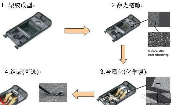

        LaserDirectStructuring制程主要有四步骤:
        1.射出成型(Injectionmolding)。此步骤在热塑性的塑料上射出成型。
        2.镭射活化(LaserActivation)。此步骤透过镭射光束活化,藉由添加特殊化学剂镭射活化使物体产生物理化学反应行成金属核,除了活化并形成粗糙的表面,使铜在金属化过程中在塑料上扎根。
        3.电镀(Metallization)。此为LDS制程中的清洁步骤,在仅用作电极的金属化塑胶表面进行电镀5~8微米的电路,如铜、镍等,使塑料成为一个具备导电线路的MID元件。
        4.组装(Assembling)。
