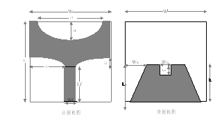

                        本文提出的新型超宽带天线如图1所示。Y形辐射贴片和50Ω的微带馈线印制在尺寸为L×W×H=25×24×1.6mm3,相对介电常数εr=4.5的FR-4介质基板正面,而带有矩形开槽的梯形地板印制在介质板的背面。50Ω的微带线宽度wf=3.2mm,固定不变。Y形辐射贴片是在原始的矩形贴片的基础上,分别在它的左下方、右下方和正上方减去三个椭圆贴片而形成的,左右椭圆贴片对称,尺寸如图1所示,左右的两个椭圆贴片的半长轴r1=(w-wf)/2=10.4mm,半短轴r2=2mm,而正上方椭圆贴片的半长轴r3=15mm,半短轴r4=6mm。通过这种带弧形边的Y形结构可以有效的改善阻抗匹配,展宽频带。
                图1  天线结构示意图
                        为了进一步降低回波损耗,达到宽频带的要求,接地板采用梯形结构。在传统的矩形地板两边切角,并且在顶端中心开矩形槽,地板上的两个切角尺寸为Ws×Ls=6mm×11mm,矩形槽尺寸为Wc×Lc=4mm×1.8mm。

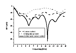

                        为了更好的研究天线各个部分对天线整体性能的影响,我们通过商业仿真软件CST进行了一系列参数扫描和优化。其中r2对天线的整体阻抗匹配具有重要的影响,如图2所示,通过增加或减小r2,天线的阻抗匹配变差且谐振点减少,因此通过优化我们最终选择r2为2mm。r3不仅可以调节高频段的阻抗匹配,还可以通过影响电流长度来降低频带的较低频率。r4对高频段的阻抗匹配有影响,特别是对第四个谐振频率点。带切角并开槽的地板是本天线设计的有效部分,修改后的地板上的电流分布影响了天线的阻抗特性。结果,通过对地板切角,能够极大的扩展带宽,并且再在地板上开矩形槽不但可以增大一定带宽,还能改善整个通带内的阻抗匹配。地板变化对回波损耗的影响如图3所示,可见该天线能够完全覆盖超宽带通信所需频带,而且几乎整个频带内驻波比VSWR都小于1.5。

                图3  地板变化对回波损耗的影响
