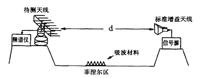

<div class="mb_content" id="content_box">                        天线性能的主要参数有方向图、增益、输入阻抗,驻波比,极化方试等,用频谱仪对单收天线主要是对天线水平、俯仰方向的两个方向图测试,根据方向图3dB处的角度,推算出天线增益,包络线法则验证天线的性能。
                        一、天线测试方法
                        天线测试主有方法有塔测测试及卫星信标测试。
                        塔测是利用标准增益天线及信号源,对被测天线发出测试信号,由被测天线通过频谱仪进行信号分析,并绘制出3dB方向图,计算出增益,并利用包络线对方向图旁瓣进行分析。塔测信号对外界抗干拢能力强,测试简便,d大于理论最小距离。
