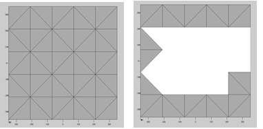

                        为能够有效检查不同实体的四面体网格在其交界面处的匹配情况,本文通过对网格数据文件进行处理,将不同实体分界面处的网格匹配情况提取出来,使其可视化,便于检查和修改。图2给出的是图1所示的模型在不同网格剖分情况下的交界面上网格匹配情况。
                (a)完全匹配               (b)部分匹配
                图2  网格剖分后提取到分界面处的信息

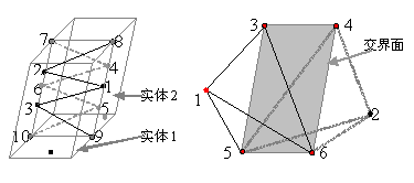

                        从图2可以看到,如果在交界面是匹配的,则得到的交界面一个由三角面元组成的完整方形平面。反之,当交界面不完整时,表示在其缺损的区域出现了网格不匹配的情况。造成这种不匹配的情况主要有两个原因造成的:一种是在交界面两侧的实体在交界面分别形成了不一致的结点体系,如图3(a)所示:实体1在分界面上产生的结点分别为1,2,3,7,8,9,10;实体2在分界面上产生的结点为4,5,6,7,8,9,10。另一种情况是虽然结点体系是一致,但是其组成三角网格的组合是不同的,如图3(b)所示,在实体1中的四面体(1356)与实体2中的四面体(2456)在交界面上就形成了两个交叉的三角面元,从而造成了两侧实体在分界面上由结点3、4、5和6围成的区域上内是不匹配的。前一种情况当两个实体结构不相似时,或者两边的剖分尺度不同时,比较容易产生,而后一种情况是比较难以被预先估计的。

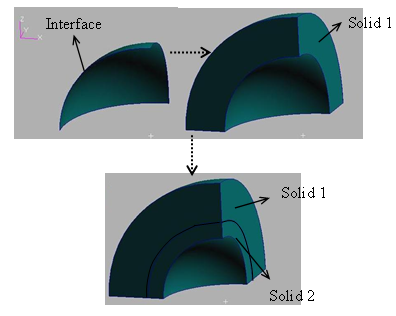

                        1)建模过程:先建立两个实体的交界面,内表面和外面。先由交界面和外表面围合成实体1,再由交界面和内表面生成实体2,图5所示。
                图5  双层半球碗状结构的建模过程示意图

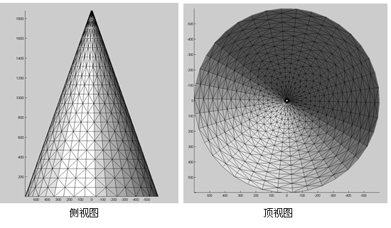

                        采用同样的由面到体建模过程对双层的直锥形天线罩进行了实体的几何建模和四面体网格离散。两个实体在其相邻的直锥曲面上进行的网格匹配检查结果表明在该分界面上两侧四面体网格是完全匹配的,如图8所示。

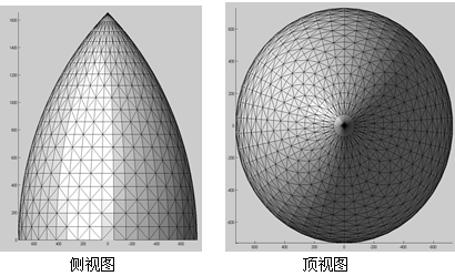

                        采用先建立实体的面,再由面围合生成实体的方法,本文继续对双层的正切卵形的天线罩进行了的几何建模和快速的四面体网格剖分。通过提取交界面的网格信息(图9)可以看到,本例的两个实体的四面体离散网格在分界面处达到了完全匹配,进一步证明了本文所采用的建模方法对分界面处四面体网格匹配的有效性。
