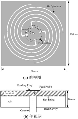

                        如图1所示,该天线包括一个平面陶瓷介质板和一个金属背腔。在馈电点天线通过一段四分之一波长阻抗变换线与馈电圆环匹配,这种方法可以使平面四臂槽螺旋天线很好地匹配到50欧姆。馈电圆环的周长为介质中1.561GHz工作频率所对应的工作波长,这样可以使四个相邻耦合槽之间相位差为90°。在馈电圆环的终端有一吸收电阻,用来吸收未辐射出去的能量。调节耦合开口槽的大小使耦合到开口槽的能量分别具有相同的幅度,这样平面四臂槽螺旋天线能够工作在一次模状态。天线螺旋臂为阿基米德螺旋,增长率为3.45(mm/radian),内径为18.8mm,外径45.8mm。槽螺旋臂的终端会对能量产生反射,反射的能量会以旋向相反的圆极化方式辐射出去,这样就会影响到天线的轴比。在螺旋臂的终端或者沿着螺旋臂增加负载电阻是吸收反射能量的一个有效方式,但这种方式会同时降低天线的增益。该天线使用一种终端渐削结构来减小轴比同时不会降低轴比和增加复杂性。在介质板的背面安放一金属背腔来实现天线的单向辐射,同时也会增大天线的增益。

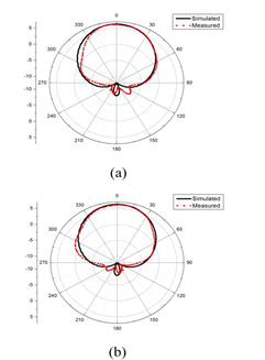

                        图4为仿真和实测的天线辐射方向图,可以看出仿真和实测结果吻合很好。谐振频率处天顶方向的增益大于6dB,5°以上仰角方向增益大于-4dB,测试结果比仿真结果略小是由天线的制作误差造成的。该天线与普通两臂槽螺旋天线(图5),无背腔四臂螺旋天线的归一化方向图比较如图6所示。可以很明显看到本文天线的低仰角性能较好,背腔改善了天线的前向辐射。
