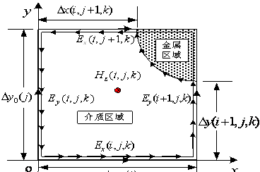

        FDTD作为一种时域方法,从最基本的Maxwell方程出发,具有广泛的计算适用性,可以处理各种形状和多种材料的复合结构系统,然而针对某些电大尺寸和精细结构,单机由于内存限制无法计算。最近,以PC机网络集群系统为工作平台的大型计算系统蓬勃发展,由台式计算机构成这样的系统无需任何额外的投资,也不会受到政策的限制,正因为如此,为并行计算提供了可行的、强有力的计算机硬件基础。并行计算通过节点间的场值通信完成内存资源的扩展和计算时间的提高 (图1)。MPI环境中并行算法的实现是国际上并行电磁计算研究的热点和主流,所以本文的研究工作将基于MPI并行环境进行。此外,由于本文计算的是圆环形PBG结构,如果采用阶梯近似来逼近光滑曲线,会导致严重误差,还可能引起虚拟表面波,所以需要采用共形网格技术(图2),共形技术通过积分Maxwell方程修改FDTD原始迭代公式,可以准确处理变形网格。

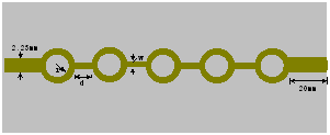

        二维微带PBG除了中间一列外,其余位置电磁场值很弱,所以一维PBG和二维PBG结构的性能相差不大,而且一维结构结构紧凑,在实际当中有更大的优势,所以本文重点分析的是一维PBG结构。设计的PBG微带线周期结构采用圆环格子,单元间距为d,内径为r,微带线的带宽为w,圆环宽度与导带宽度w相同,如图3所示。计算中边界条件采用5层UPML吸收边界,为了获得频带特性,激励源选择高斯脉冲。将PBG结构的两个端口插入UPML吸收边界,并设置两个参考位置,记录参考面上的场值的时间变化,结合Fourier变换可以得到s11和s21参数。

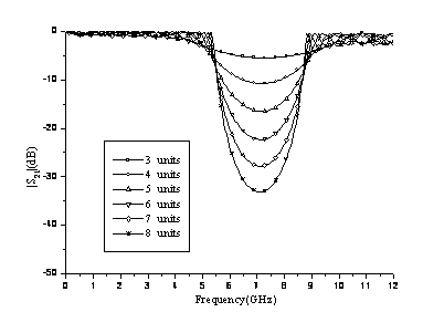

        设d=6mm,r=2.75mm,w=0.5mm保持不变,分别计算了单元数(units)从3变到8的s21曲线,如图4所示。
        图1  场值通信                 图2  共形网格
        图3  一维圆环形PBG结构示意图

        从图4中可以看出,禁带的中心频率不随单元数而改变。随着单元数(units)的增多,禁带深度越大,禁带宽度越窄,反之禁带深度变小,禁带宽度变宽。

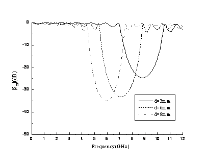

        设r=2.75mm,w=0.5mm,单元数units=5,计算了单元间距d分别为3mm,6mm和9mm时的s21曲线,如图5所示。从图5中可以看出,禁带的中心频率随着单元间距的改变而改变,单元间距变大,禁带中心频率向低端偏移,而且禁带深度变大,反之向高端偏移,禁带深度变小。禁带宽度随单元间距变化不大。

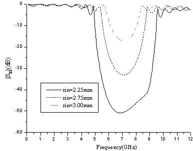

        设d=6mm,w=0.5mm,单元数units=5,计算了圆孔内径分别为2.25mm,2.75mm和3.0mm时的s21曲线,如图6所示。从图6中可以看出,禁带的中心频率不随圆孔内径的变化而变化。禁带深度和禁带宽度随圆孔内径而变化,半径越大,禁带深度越小,禁带宽度越窄,反之,禁带深度变大,禁带宽度越宽。

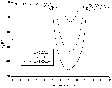

        设d=6mm,单元数units=5,r=2.75mm ,计算了导带宽度w=0.25mm,0.50mm和1.0mm时的s21曲线,如图7所示。从图7中可以看出,禁带的中心频率不随导带宽度的变化而变化。禁带深度和禁带宽度随导带变化而变化。导带宽度越大,禁带深度越小,禁带宽度越窄,反之,禁带深度变大,禁带宽度越宽。

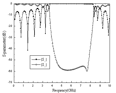

        综合考虑上述因素对禁带性能的影响,我们设置w=0.25mm,r=2.25mm,d=9mm,units=8,图8为计算得到的s21和s11曲线,可以看到在3.6GHz~8.5GHz范围内形成一个非常明显的宽禁带。
