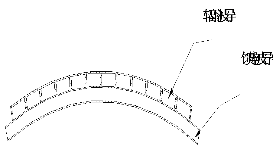

                        裂缝阵天线由辐射层,耦合层和馈电系统组成,耦合层和馈电层在同一层,以满足天线的厚度要求,耦合层为圆弧弯波导,通过其公共壁上的耦合孔向扇形波导馈电,图1所示。
                图1  柱面共形阵列侧示图
