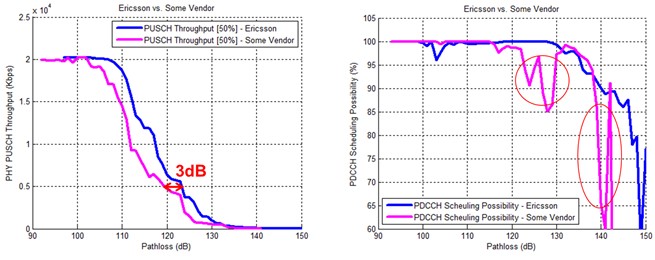

        为衡量爱立信LTE产品性能及业界水平,我们与某国内TD-LTE领先设备商的产品性能进行外场对比测试,测试终端与方法相同。左下图为上行链路性能对比(系统配置为:B38、20MHz、2D:2U、SSF为10:2:2)。图中的路损为SIB2中获得的CRS配置减去RSRP.结果展示,爱立信上行链路具有至少3dB的性能优势,这与爱立信在国内及全球不同网络中执行类似产品性能的对等测试的结论相同[6].这3dB优势是一个综合结果,受益于爱立信在硬件设计时采用了高于3GPP标准及竞争对手的设计目标值、选用了性能更好的器件、更稳健而高效的调度算法、更为专业的网络规划优化服务以及更为充分的端到端性能验证等。这一优势可以为运营商在CAPEX和OPEX节省大量投入。
        如果单看掉话点,如右上图所示,爱立信比该友商好9dB(150dB v.s. 141dB),而之前的测试证明八天线TD-LTE系统中的覆盖受限信道并非PUSCH而是PDCCH.除了基站接收机灵敏度的优势外,还体现了爱立信在PDCCH信道上的更多思考及算法优势。第一个优势在于爱立信拥有创新专利的TD-LTE PDCCH无损广播方案,该方案已在之前六城市的大规模外场测试中得到了广泛验证,相对传统的天线厂商权值方案具有2 ~ 3 dB增益,被运营商推广商用;第二个优势在于PDCCH链路自适应的鲁棒性,如右上图所示爱立信比该友商的稳健性要好很多,类似的性能测试对比展示爱立信比其他友商在此项的优势更为明显。
