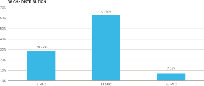

        图1显示38GHz通信频段以及信道是如何在该部分频谱分布的。这是网络分析的开始。按照当前的频谱利用率,该微波网络的整体吞吐率大约是1.9Gb/s。所有的链路采用固定的调制来支持网络可用性达99.999%,或每年的失效时间不超过5分钟。
        图1. 38GHz频段由146个最后一英里的连接和节点链路组成

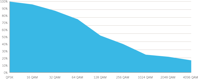

        图2显示了可实现的特定调制系数情况下的链路百分比–无论是最后一英里还是节点链路
        图2. 能支撑由于调制增加而导致的容量增加下降所需的链路数百分比
        图2揭示了3个要点:
        · 当调制速率高于128QAM时,只有不到50%的链路能维持更高的增长。
        · 在1024QAM时,链路的百分比降至25%。
        · 当速率高于1024QAM时,支持更高阶调制的可能性开始下降,但下降幅度减小。

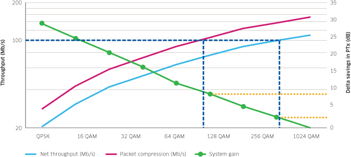

        图3对比了包压缩与在14MHz信道上通过改变调制系数而获得的净吞吐量。为了简化,仅显示1024QAM为最大调制。实红线代表通过包压缩获得的容量增益与净无线容量之比。
        图3. 当净吞吐量和包压缩增加时系统容量增益减少
        图3揭示了2个主要观点:
        · 在给定的容量值情况下- 比如100Mb/s,以虚的蓝黑线表示,可以使用低的调制系数来实现容量。在这个例子中,当使用包压缩时,采用128QAM而不是512QAM。
        · 低调制方案意味着较低的发射功率。在这个例子中,功率低5个dB,以两个黄点线之间的差来表示。使用低功率可以节省能源成本,也能减少无线频率(RF)的污染危害并降低整个网络的干扰。
