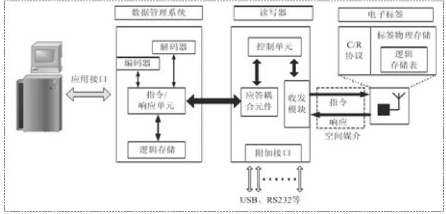

        UHF RFID系统主要由电子标签、数据管理系统、阅读器三部分组成,其中电子标签是RFID系统中数据的载体,存储了被识别物体的信息,它主要通过标签的形式附着在需要被识别的物探上。阅读器是用来进行信息的读/写或者读设备,主要用来阅读电子标签中的信息,并且将识别的信息传递给数据管理系统,其性能与其设计的结构和技术有很大的关系;其中读写阅读器还能够通过电子标签根据需要写入数据。一般的阅读器主要由高频模块即频率的发送器和接收器,和应答单元相连接的耦合元件即线圈和微波天线以及控制单元组成,还有部分阅读器还安装有附加的接口,如常用的USB接口等可以和电子计算机等其它设备相连接,可以将读取的数据传递给数据管理系统,然后进行后期的分类、统计、存储等处理工作。RFID结构如图1所示。
        图1 RFID结构
