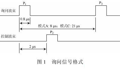

        单脉冲二次雷达为三脉冲体制,它的询问信号为脉幅调制(PAM)信号。询问脉冲由三个脉冲组成,P1,P3脉冲为询问信息脉冲,由定向天线发射;P2脉冲为旁瓣抑制脉冲,由全向天线发射。按照P1和P3脉冲的时间间隔可以分为六种询问模式,见表1。
        近代民航的航管二次雷达,一般只用A模式和C模式轮流询问,这样,在航管中心荧光屏上就能同时在目标旁显示出飞机的代号和高度。这里称这种雷达为A-C模式二次雷达,其时间关系如图1所示。

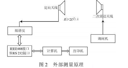

          外部测量法原理如图2所示。
        外部测量法是日常对天线进行测试时常用的一种最直观的方法,也是最有效的方法,但同时应用在二次雷达天线测量中也存在着不足,通过二次雷达原理可知,二次雷达系统工作时,只发射和(Σ)信号与控制信号(Ω),而差(Δ)信号只用于接收。因此该方法只能测量和(Σ)通道与控制(Ω)通道的波瓣图, 不能测量差(Δ)通道的波瓣,而差信号在判别目标方位角起着至关重要的作用。再者,难以使两发射通道波瓣图实现较好的重叠。由于两通道是不同时刻辐 射的电磁波,难以分辨各通道何时发射的电磁波,难以对两通道不同时刻发射的电磁波进行分离,继而增加了系统测量的难度和复杂性。

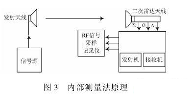

        内部测量法原理如图3所示。
        内部测量法从测量原理可知,它只能测量二次雷达天线三个通道接收时的波瓣特性,而无法测量发射时的波瓣特性。若天线上的某一列馈存在驻波,在天线接收 时对波瓣的影响不会太大,但在发射时此列列馈对二次雷达天线波瓣的影响将变得较大,所以这种测量法并不能反映出二次雷达天线发射时真实的波瓣特性。

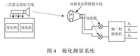

        从天线极化图方面入手,对二次雷达天线HPD(水平极化图)及VPD(垂直极化图)进行测定,从而确定其极化参数。二次监视雷达的HPD主要用于测量 目标的方位,决定分辨同一距离不同方向上目标的能力和方位精度;VPD在二次监视雷达中用于保证不同高度层的距离覆盖,使在正确的高度角发现目标距离最大。由此可以看出,HPD及VPD在二次雷达中的重要性是不言而喻的,极化图测试方法有极化图法、利萨如图法、振幅-相位法及多振幅法。在对二次雷达 VPD及HPD测量过程中,本文对二次雷达常规外部测量法进行改进,使用的接收天线为双极化基准天线且极化纯度较高,接收天线可认是理想线极化天线,因为 二次雷达是开放式阵列LVA天线,因此选择振幅-相位法。测量线极化两分量E1与E2的值及相位差δL,从HPD/VPD极化图方面来分析天线波瓣状况, 极化测量系统测量如图4所示。
        如果双极化天线接收的幅相不一致,系统测量时将引入由不一致性产生的相对幅度比值k和相位φ,由式(1),式(2)接收数据计算出线极化幅值比和相位。
        当极化测量系统用于接收的极化天线交叉极化分量较大,可求接收系统的等效畸变矩阵,取其逆矩阵来处理接收数据,达到校准的效果。
