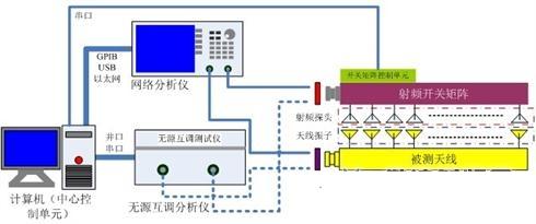

        图1:天线自动测试结构示意图

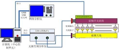

        图2:测试天线方向图基本原理示意图

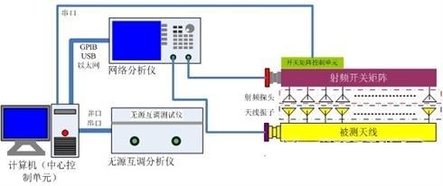

        图3:利用反射端口测试天线无源互调基本原理示意图

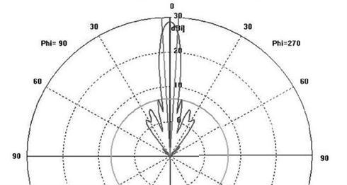

        图4:利用传输端口定位天线无源互调点基本原理示意图

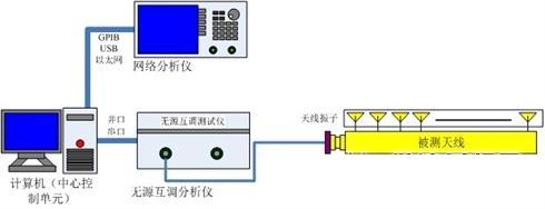

        图5:方向图
