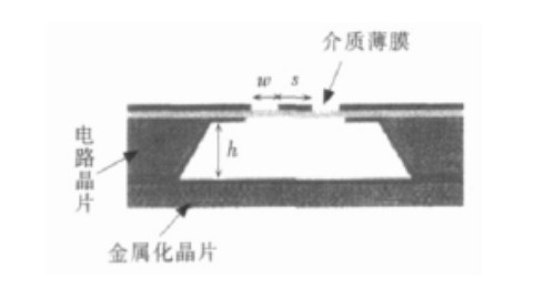

        为了减小高频段时来自于衬底的损耗,利用硅体微加工技术的乙二胺邻苯二酚湿法刻蚀硅形成的腔体实现微带线的悬空,S. V. Robertson 等人制作了W波段( 94.7 GHz) 耦合线带通滤波器。滤波器的几何图形被制作在一个由薄膜支撑的传输线上,如图1所示,传输线就相当于悬浮在空气介质中,介质损耗几乎可以被忽略,且能避免 遭受辐射和产生色散寄生效应。该滤波器的通带插损为3.6 dB,其中导体损耗是整个部件插损的主要组成部分。部件的相对带宽为6.1%。与该技术类似,M. Chatras 等人在高阻硅衬底上实现了中心频率为30 GHz 的高性能带通薄膜滤波器。薄膜下的硅用四甲基氢氧化氨( tetramethyl ammonium hydroxide,TMAH) 选择性刻蚀。该滤波器插入损耗只有1.8 dB,并且易于集成到利用倒装芯片技术的电路中。
        图1 W波段耦合带通滤波器侧视图

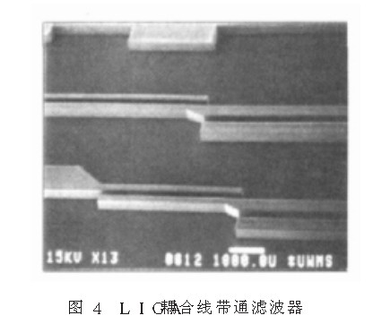

        LIGA 一词来源于德语lithographie、galvanoformung和abformung 三个词语的缩写,表示深层光刻、电镀、模铸三种技术的有机结合。LIGA技术是实现MEMS 微加工的一个重要手段。它借鉴了平面IC 工艺中的光刻技术,但是它对材料加工的深宽比远大于标准IC 生产中的平面工艺和薄膜的亚微米光刻技术,可以实现高深宽比3D 微结构,且加工的厚度也远大于平面工艺的典型值2 μm。该工艺是利用深层辐射X 射线光刻,在厚的光刻胶层上设定所要求的模型。由X 射线作为光刻的光源,它的波长短,对光刻胶有较强的穿透力,能获得高的分辨率和高的深宽比。利用LIGA技术,T. L. Willke 等人在石英衬底上设计制作了耦合线型带通滤波器( 图4) 。其中,LIGA 传输线为200 μm 厚的镍,有两个开路端口的!/4 平行线部分用作耦合单元,耦合气隙深宽比大于6.75。与传统的薄金属相比,LIGA 传输线和谐振器之间有更好的耦合系数。带通滤波器在14.6 GHz 时有最小的插入损耗,为0.15 dB。

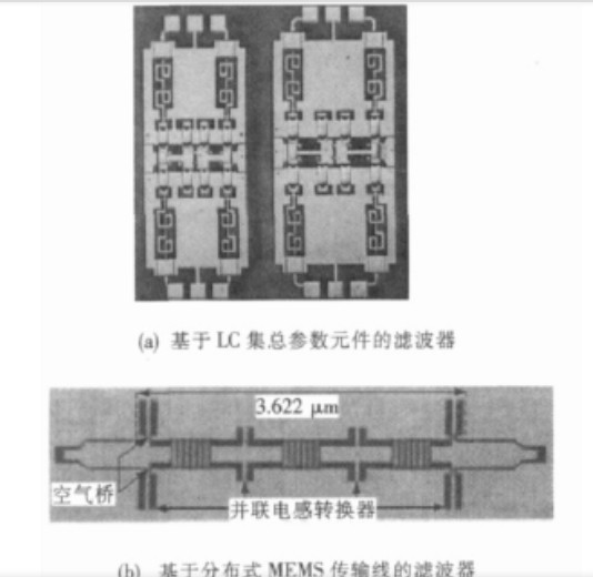

        图5 (a) 是H. T. Kim 等人用MEMS 技术设计和制作的两种微型V 波段MEMS 模拟可调滤波器。滤波器在高频段,用MEMS 技术把模拟集总可调滤波器模型与桥式金属-空气-金属( metal-air-metal,MAM) 电容结合以增强频率可调,用石英来减小衬底损耗,用MAM电容来代替弱耦合从而减小高频下的辐射损耗。两种滤波器的中心频率分别为50 GHz 和65 GHz,通过直流电压控制可变电容的高度来调节滤波器的截止频率,其可调范围为10%,插入损耗约为3.3 dB。滤波器的芯片尺寸分别只有780 μm×1 970 μm 和670 μm×1 900 μm。
        A. Abbaspour-Tamijani 等人提出了一种MEMS高Q 桥式可调电容,在石英玻璃衬底上实现了一种小型可调三级带通滤波器,如图5 (b) 所示。其核心则是周期性加载的CPW 慢波调谐器结构。N.S. Barker 等人[13]首先报道了这种分布式MEMS 传输线(DMTL) 结构,即在共面波导传输线上周期性加载MEMS 电容式开关,实现相速和电长度的改变。小型可调滤波器用CPW MEMS 慢波谐振器电感耦合得到,由于MEMS 桥的高Q 值,小型可调滤波器的中频插入损耗主要由CPW 结构的欧姆损耗和介质损耗决定,与CPW 的标准带通滤波器相比有更好的性能。通带中心频率从18.6 GHz 调节到21.44 GHz,带宽为7.5%,插损约为4 dB,Δf >150 kHz 时IIP3 优于50 dBm。
        图5 模拟可调带通滤波器

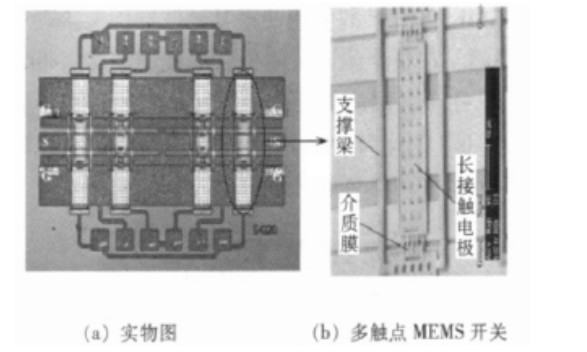

                        以上MEMS 可调滤波器,由于仅用一种可变容性电抗元件来达到频率调谐的目的,可调电感无法同时实现,也未能充分利用基于CPW周期性结构的微波/毫米波的 慢波特性,因此其可调范围有限。J. H. Park 等人报道了一种利用分形自相似结构来实现的低损耗可重构低通滤波器,将通带频段推向了毫米波段,它是通过同时利用可调电感和电容实现的。该滤波器 基于20 世纪80 年代美国科学家B. B. Mandelbrot 提出的分形理论,是一种按比例缩小/放大的自相似结构,从而达到多频段上实现可重构滤波的目标。图7 是制作的利用可调电感和电容获得的RF MEMS 可调低通滤波器。该滤波器采用单一驱动的多触点MEMS 开关实现滤波器重构的控制,使总的开关数目得以减小,也有效地降低了器件的插入损耗,并使得器件的整体尺寸得以减小。制备的滤波器3 dB 截止频率从67 GHz重构到28 GHz。
                图7 分形可重构低通MEMS 滤波器

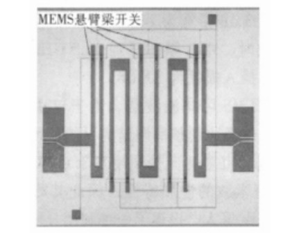

                        另外,通过将传输线谐振器做成“U”形以减小器件尺寸,A. Ocera 等人制作了新颖的MEMS可调发夹线型滤波器,如图8。该滤波器制作在525 &mu;m 厚的高阻硅衬底上,通过10 个欧姆接触式MEMS 悬臂梁开关给发夹型滤波器的谐振器U 型分支增加传输线长度,来改变谐振器的开路短截线的长度,从而得到滤波器谐振频率的可调。滤波器在6.2 GHz 频率上有15%的带宽,并有着10%的调节范围,插入损耗和回波损耗分别为4.5 dB 和17 dB。
                图8 MEMS 可调发夹型数字可调滤波器
