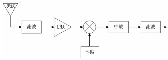

        在 智能天线接收系统中,射频前端的任务是对信号进行放大及频率变换,以满足A/D采样的要求,射频前端输出信号的质量直接决定了整个智能天线系统的性能。它 包括收信单元和发信单元,其中收信单元的主要作用是接收来自用户发出的上行射频信号,对其进行滤波、放大和下变频处理,然后对变频后的模拟信号进行数模转 换和解调,产生需要的数字I/Q信号,送往基带处理单元;发信单元的主要功能是对基站基带处理单元送来的数字信号进行调制以及数模转换,然后上变频到规定 的射频频段并进行功率放大,最后通过天线发射。射频前端的典型原理框图如图1所示。
        图1:智能天线射频前端工作原理框图

        在TD-SCDMA射频收信机模块中考虑二次变频方案,这是因为在不同频率点分配增益稳定性较好,并且更多的优化滤波可提高接收机抗干扰能力。图2为射频前端发信机结构图。
        图2:射频前端发信机结构图
        RF前端包括射频滤波器(RF Fliter),低噪声放大器(LNA),中频滤波器(IF Fliter),中频放大器(IF Amplifier),混频器(MIX)。

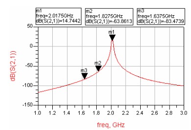

        (1) 频带选择性仿真
        由仿真结果可看到,在偏离中心频率190MHz处,即1820~1835MHz频段,可得到78dB左右的衰 减;在偏离中心频率380MHz处,即1630~1645MHz频段,可得到98dB左右的衰减,此外接收机射频前端的接收带宽为20MHz,和TD- SCDMA系统的要求相吻合,而且通带内的波动不超过0.01dB。

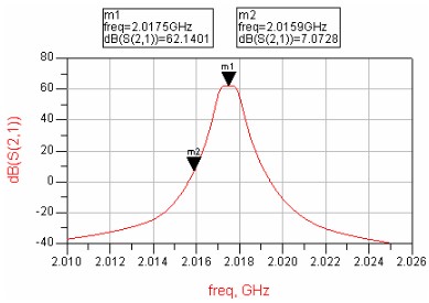

        (2)信道选择性仿真
        接收机的信道选择性主要靠中频滤波器完成,对于接收通道而言,即要由SAW声表面波滤波器及LC滤波器来实现,仿真电路图如图4所示:
图4: 信道选择性仿真结果图
        从仿真结果可以看出,中心频率2.0175 G处的增益为62dB,为系统的最大增益;邻道抑制达到了55dB,优于要求的45dB的要求。

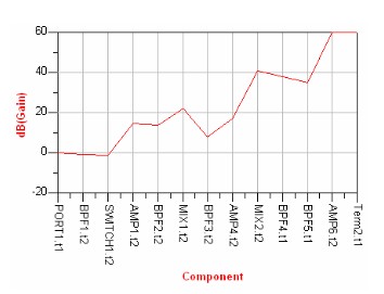

        (3) 系统预算增益仿真
        通过接收机系统预算增益仿真,可以看到总增益在系统各个部分中的分配情况。仿真结果如图5所示:从中可以看出,在TD-SCDMA系统接收频段内,通道级联增益最高可达60dB。

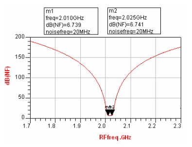

        (4)噪声系数仿真
        若满足3GPP对接收参考灵敏度电平的要求,则整个射频通道的级联噪声系数不能大于7dB。电路仿真结果如下所示。从图6可以看出,在系统接收频段内,级联噪声系数小于7dB,与3GPP标准要求相符。

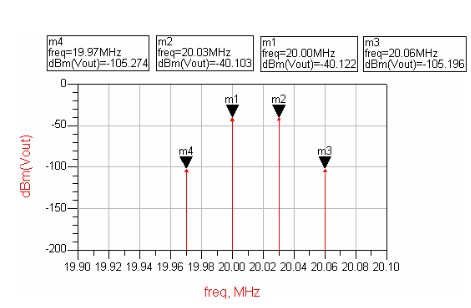

        (5)、三阶截点仿真
        根据3GPP的定义,对TD-SCDMA收信链路应有IIP3>-19dBm。仿真的电路图为收信机模块电路图,仿真结果如下所示:
        图7: 收信链路三阶截点仿真
        对于3阶交调截断点IP3,有等式:
        用dB表示:
        在设计中,输入信号电平为-100dBm,加上系统增益,则 ,根据上述公式可算出,收信机模块电路的整个输入三阶截点为-7.6dBm,满足3GPP对系统收信链路的要求。
