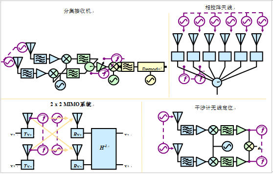

        现在很多电子系统采用多通道相参技术,典型的应用包含无线通信系统中MIMO技术和相控阵雷达系统。这些系统都通过采用多通道相参技术来提高系统的工作性能,图1为典型的多通道电子系统的应用。例如MIMO提供通过多通道传输来提高接收机信噪比,改善复杂电磁环境下高速数字通信的质量。MIMO技术充分利用多天线特性来抑制信道衰落,从而有效克服多径衰落、干扰等影响通信质量的主要因素,提高信号的链路性能;并能在不增加带宽的情况下,成倍提高通信系统的容量和频谱利用率,因而MIMO技术已成为下一代无线局域网发展的趋势。与发射机相比,MIMO接收机的结构更为复杂,它包含了诸如分集接收模块、同步估计与补偿模块、信道估计与均衡模块等决定系统性能的组成部分,也正是MIMO系统能否正常工作的关键。
        因此对MIMO接收机的测试是MIMO系统完整测试过程中不可或缺且至关重要的环节。而相控阵雷达系统通过相参多通道来提高电磁波束的扫描速度,并利用多波束技术来实现多功能或多用户应用。这些 相参电子系统包含多个天线单元,通过信号处理、控制,达到对天线的波束合成、发射模式的自动优化功能。为了实现该功能,每个天线单元发射的信号必须满足相位相干的要求。
                                图1:典型的多通道电子系统应用
        多通道相参测试验证系统的实现提出了前所未有的挑战,主要的技术难题包含:
