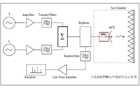

                        天线接收(反射)PIM 测试布置如下图所示
                        PIM 测试的准确性会受到测试系统外部或内部很多因素的影响。影响天线产品的PIM 测试结果的因素包括以下几个方面:
                a)暴露在AUT 辐射场中的导电材料;
                b)AUT 的安装附件出现松动、损坏或腐蚀;
                c)暴露在来自AUT 辐射的射频场中的松动或腐蚀的附件;
                d)测试系统外部的无线电射频信号;
                e)性能很差的同轴接口电缆;
                f)接口连接处存在肮脏、污染、磨损;
                g)接口连接不当;
                h)射频接口连接屏蔽不善;
                i)来自于测试设备的未经过滤的有源互调。
                如果条件允许,天线PIM 电平测量可在室外完成。在进行这种测试时,必须满足政府规章中允许的射频辐射电平要求,另外,来自于AUT 的射频能量辐射,可能在周围物体上产生PIM,并反射到天线中,导致天线PIM 测试结果存在误差,同时来自于外部的射频辐射也可能会干扰测试质量,因此为准确测量天线PIM 电平,测试应当在一个低PIM 测试环境的电波暗室(也称为无源互调检测暗室,互调检测暗室,无源互调暗室,PIM 暗室或PIM test Chamber)里进行,这样可减少或消除很多影响因素。

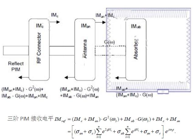

                        天线无源互调接收(反射)电平暗室测量数学模型
                        其中&sigma; 代表连接件的PIM 电平与输入信号的比值(dBc)&omega;3 代表PIM3 的频率(MHz)
                从上述模型中可知,为准确测量天线PIM 电平,暗室建造的关键是吸波海绵的选择以及暗室壳体的材料和施工方法,以期降低数学模型中的第一项。
