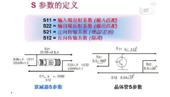

                        S参数可全面直观表示一个器件(系统)的性能指标:
                        对于20dB衰减器,20dB为功率对数表示,转换为相应线性电压表示为:0.1。
                输入端驻波比1.2,转换为反射系数为0.09。
                当然S参数应包含相位信息,对于象衰减器这样的互易器件,其S12=S21。
                微波晶体管是非互易器件,其S参数随频率及工作电平变化很大。器件的生产厂商应提供各频率范围内及直流偏置条件下S参数数值。
                图1   S参数的定义

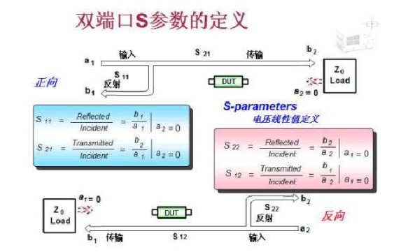

                        下面以所端口器件为例,介绍S参数的数学定义。
                S参双端口器件的S参数包含四个参数(N端口器件S参数包含N^2个参数)。S参数的定义是基于信号电压比值的参数,所以S参数为矢量。
                        S参数下标注的意义是:第一个数字代表信号输出端口,第二个数字代表信号输入端。Sab:表示被测件端口b到端口a的传输系数。
                例:被测件输入端为:1端口;输出端:2端口:
                S11:当被测件输出端接匹配负载时,输入端反射系数;
                S21:当被测件输出端接匹配负载时,器件端口1?端口2传输系数。
                图2  S参数的公式
