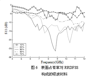

        为研究表面占有率对这种吸波结构的影响,我们计算了不同表面占有率下吸波结构在平面波照射下的反射系数,此时表面电阻设为50欧姆,如图6所示。显然,开始时吸波性能随表面占有率的增加而提高。当表面占有率增大到一定值以后,反射率反而随着表面占有率的增加而增大了,这个阀值由图中来看,存在于30%左右。因此,表面占有率是设计这种新型吸波材料时一个重要的优化参数。
