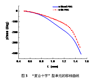

        地板上植入PBG的结构如图4所示,其尺寸参数 由于在全金属地板上刻蚀双方环槽缝,导致单元结构发生改变,因此单元移相曲线需要重新计算(如图3所示)。为验证新型结构单元的增益改善能力,我们设计了三个主波束指向为30°的6×6正方形阵列,它们的单元分别为传统的正方形贴片、“复合十字”型贴片(金属地)、“复合十字”型贴片(PBG地)。图5是三种反射阵列天线的E面辐射对比。可见:
        (1) 用PBG地代替全金属地板后,“复合十字”型单元构成的阵列天线的增益提高了约0.5dB;这说明我们所提出的PBG结构可以起到抑制表面波的作用。
        (2) 与传统的方形贴片阵列相比,“复合十字”型单元(PBG地)所构成阵列的增益提高了2dB。这验证了移相盲区的消除对天线增益的改善的有效性。
        图5  传统方形贴片单元阵列与“复合十字型“单元
        阵列(PBG地与金属地)的辐射方向图比较
