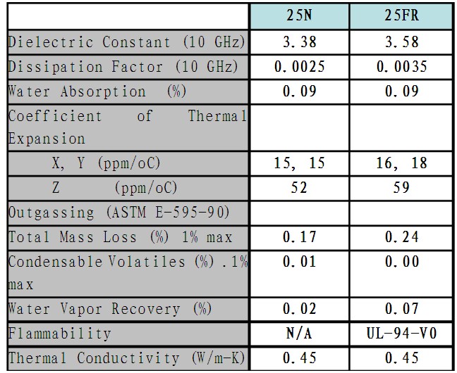

                        ARLON的25系列材料特性
                        ARLON的25N/25FR系列材料属于陶瓷填充的石蜡,玻璃纤维增强的材料,由于石蜡分子结构本身的对称性,没有明显的极性基团,使得在高频电磁波的环境下,呈现较低的损耗特性.这种材料结合了低损耗的特性,以及陶瓷填充材料的低膨胀特性.
                        电气特性
                        25N/FR具有良好的电气特性,主要表现在低介电常熟,低损耗因子,介电常数在温度变化的情况下相对稳定,从而作为无线和数字通信理想的材料,其应用包括移动电话,转换器,低噪声放大器等。

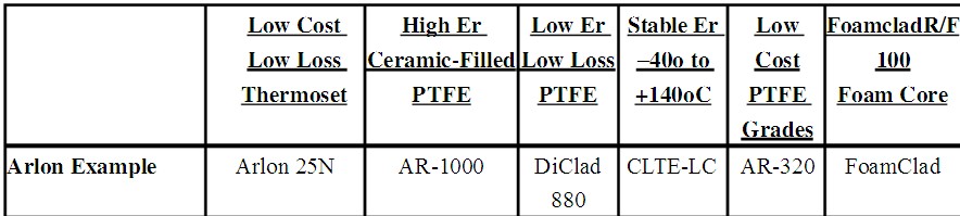

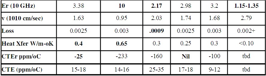

                        与其他材料的比较
                        什么时候选用25FR/N 产品
                        1.用户对损耗提出要求时
                2.成本上无法采用PTFE,尤其是需要做多层板时
                3.PCB厂家不具备PTFE加工生产能力时
