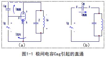

                        如图1-1(a)所示为电子管共阴电路,电路中除有用的激励电压Ug和板极谐振回路外,还有元件结构性引起的极间电容,板极和栅极之间的板栅极间电容Cag,板极和阴极之间的板阴极间电容Cak,栅极和阴极之间的栅阴极间电容Cgk等寄生参量。
                        Cak、Cgk可分别合并为输入和输出回路,而Cag跨接在两个回路之间,这样激励信号产生的高频电流的一部分通过Cag直接送到了板极回路,在谐振回路两端产生压降,等效电路如图1-1(b)所示,其工作频率越高,则影响越大,这个现象就叫直通。
                        直通作用所造成的不良影响是,当电子管的板极电流截止时,由于直通的存使激励信号产生的高频电流的一部分会通过Cag直接送到了板极回路,使板极回路的电流不能完全的截止,当有调幅时,得不到100%的调幅,造成调幅信号的失真,同时也增加了激励信号的功率消耗。

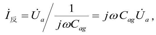

                        如图1 - 1 ( a ) 所示, 反作用电流为:

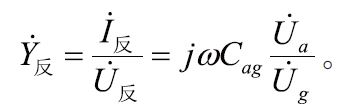

                        反作用电流对激励电压的影响可用导纳来表示,即:
                        由于在谐振时,栅极回路电压与板极回路的相角差为零,故有:
                        这说明反作用是输入导纳变成容性,输入电容的数值为:
                        它使放大器的输入阻抗变化,且因起前级板极回路失谐,工作不稳定。对于本级板流来说,因栅极失谐,使谐振时板流的最小值和栅流的最大值不同时出现。这就是电子管极间电容对高频功放电路的反作用。

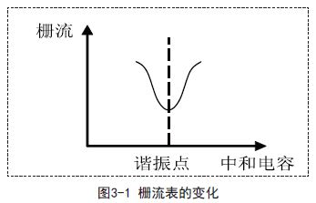

                        4.1 栅流凹落中和法
                        调整时利用放大器本身的栅流表作为指示器,不加板压,开启灯丝,加适当的激励电压。观察栅流表,调谐板极回路,若电路中中和不完善,则栅流表的变化如图3-1.
                        原理:当板极回路调谐到栅极激励电压频率时,由直通效应送到板极回路的功率最大,结果使前级板极回路(本级的栅极回路)的电压最小,因而使激励电压减小。因为栅极电流与栅极激励电压成比例的,所以在调整板极回路时,有栅流凹陷,且在谐振点最小。
                        调整方法:调整中和电容,使栅流慢慢回升,同时必须保持前级回路处于谐振状态,如此反复调整,直到完全消除直通。即在谐振点附近调整板极回路,栅流 不再变动。为什么要反复调整呢?因为中和电容的引入,其阻抗构成前级板极回路的一部分,因此在调整中和电容的同时,前级板极回路也就发生了失谐变化,所以 在调整中和电容消除直通作用的同时,必须得同时调整前级板极回路的其它调谐元件,使前级始终处于谐振状态,即调整前级板级回路,使栅流始终处于最大点。

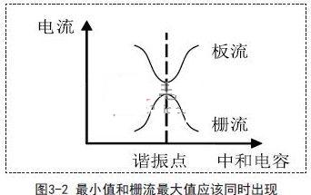

                        4.3 板栅流反向检查法
                        按照上述两种方法消除了直通现象以后,为更细致的检查中和是否完善,应进一步检查是否还存在反作用。
                        原理:理论上讲,在中和良好的高频功率放大器电路中,电子管板极回路处于谐振状态,回路电压达最大值,而电子管板压为最小值,栅极电压达最大值,故 板流最小值和栅流最大值应该同时出现如图3-2.如果存在反作用,栅极的输入阻抗将随反作用电流而变化,使前级工作状态发生变化,因此调谐板极回路时,板 流最小值和栅流最大值不同时出现。
                        方法:功率放大器电路加上正常的板压、栅压和激励电压,在调谐点附近转动板极回路电容,同时观察板流和栅流的情况,板流最小值和栅流最大值不同时出现,则应重新调整中和电容,直到其两者同时出现。
