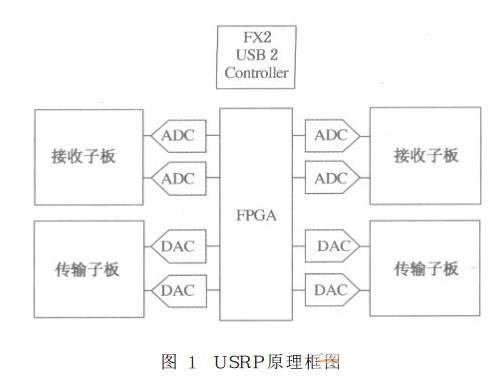

        一套USRP由一快主板(Motherboard)和最多四块子板(Daughter Board)搭配构成。主板的主要功能为中频采样以及中频信号到基带信号之间的互相转换。子卡的功能在于射频信号的接收/发送以及到中频的转换。子卡有多种类型,分别覆盖不同的射频频谱范围,且具有不同的收/发能力和增益。
        4.1  USRP主板
        主板主要由以下几个部分构成:
        1)AD/DA芯片
        USRP采用两块Analog Device的AD9862芯片,每块可分别提供两路12bit、64MSample/s的AD变换和两路14bit、128MSample/s的DA变换。那么一块主板可提供4路模拟转换器(ADC)和4路的数字模拟信号转换器(DAC),也即收/发各两路的复采样。此外DAC单元还集成了数字上变频(DUC)功能。
        2)FPGA
        FPGA有两个主要功能:将DAC采来的中频信号进行数字下变频(DDC),变换到基带,并通过层叠梳状滤波器(of)对样值进行可变速率的抽取以符合用户对信号带宽的要求。FPGA中同时也实现了针对DAC的插值率波的功能;另一个功能是作为路由器协调适配各路ADC、DAC和USB 2.0接口之间的数据交换。
        3)USB 2.0接口
        USRP采用USB 2.0接口与PC机连接。最高可达到32MByte/s的数据传输速率。如果AD和DA分别采用12bit和14bit的采样精度,那么每个实采样点占用2Bytes,每个复采样点占用4Bytes。如果以一路复数采样进行单收或单发,则最高可达到32M/4=8M 复采样每秒,即最高发送或接收8MHz带宽的信号。如果用8bit采样,则最高可收/发16MHz带宽的信号。ADC和DAC始终分别以64M和128M 的速率进行采样,用户实际获得的采样速率是通过设置抽值率或插值率得到的。

        4.3  USRP的原理
        主板上共有4个子板接口,可支持两路并行的发送或接收。整套USRP的原理如图1所示。
