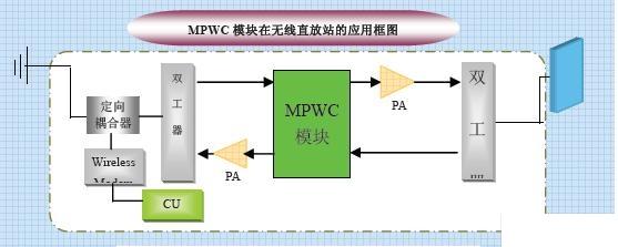

        1.无线直放站的应用
        直放站属于同频放大设备,是指在无线通讯传输过程中起到信号增强的一种无线电发射中转设备。无线直放站的基本功能就是一个射频信号功率增强器。 直放站在下行链路中,由檀越天线现有的覆盖区域中拾取信号,通过带通滤波器对带通外的信号进行极好的隔离,将滤波的信号经功放放大后再次发射到待覆盖区 域。在上行链接路径中,覆盖区域内的移动台手机的信号以同样的工作方式由上行放大链路处理后发射到相应基站,从而达到基地站与手机的信号传递。GSM移动 通讯直放站传统原理框图如图1。模块化应用框图如图4、图5。
          图3:GSM移动通讯直放站传统原理框图

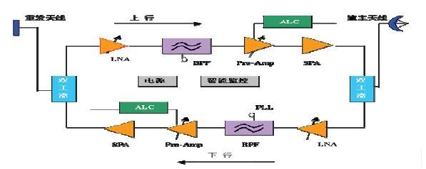

          图4:MPWC模块在无线直放站的应用

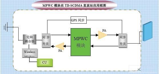

          图5:MPWC模块在TD-SCDMA直放站应用框图

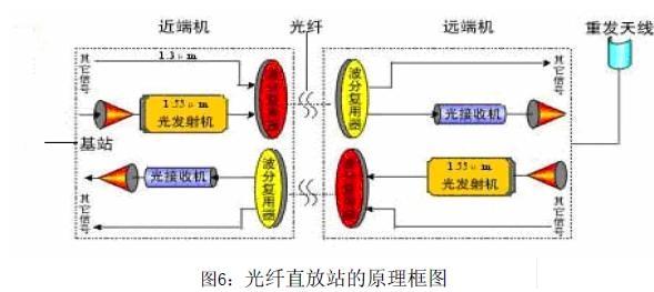

        2.光纤直放站的应用
        光纤直放站与无线直放站通过接收空间传播的无线信号进行放大,从而扩大基站的覆盖范围。光纤直放站是通过光纤进行传输,采用光信号接收器和转换器连接偏远的区域。 光纤直放站的原理图如图6所示,主要有光近端机、光纤、光远端机(覆盖单元)几组成。光近端机和光远端机都包括射频单元(RF单元)和光单元。 光纤型直放站的关键电路单元是光收、发单元。光发射单元主要由光调制器、光功率控制电路、光发射使能答应和无光告警电路组成。光接收单元主要由光解调器、 射频放大电路及滤波、增益控制和接收光强度检测及告警四部分组成。无线信号从基站中耦合出来后,进进光近端机,通过电光转换,电信号转变为光信号,从光近 端机输进至光纤,经过光纤传输到光远端机,光远端机把光信号转为电信号,进进RF单元进行放大,信号经过放大后送进发射天线,覆盖目标区域。上行链路的工 作原理一样,手机发射的信号通过接收天线至光远端机,再到近端机,回到基站。通过精心设计的功率和增益控制电路及光发射告警电路,使设备具有很高的稳定性 和可靠性。在射频部分,完全采用模块化设计,具有稳定性好,升级维护方便等优点。以下将针对此特点用框图先容MPWC(变频单元)在光纤直放站的应用。

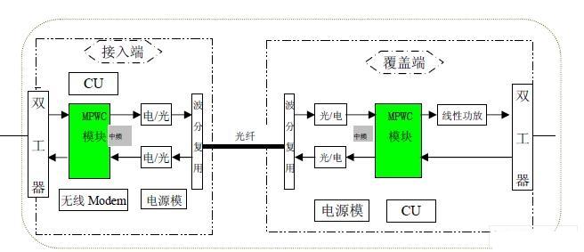

          图7:MPWC模块在光纤直放站的应用原理框图
