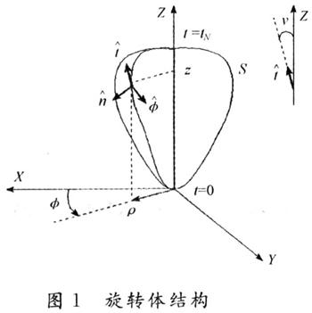

        所谓旋转体,是由母线绕旋转轴旋转一周得到的物体,其结构参数如图1所示。其中,ρ,φ和z为柱坐标的3个分量;t为母线的长度;t,φ分别是 S上任一点沿t和φ增加的方向;n=φt;v为t和z轴的夹角。对于散射或辐射题目,经常转化为计算电磁场的边值题目,采用电场积分方程或磁场积分方程。 本文在推导矩阵方程的时候采用的是电场积分方程。对于良导体,边界条件为:

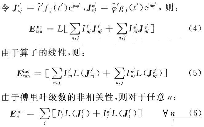

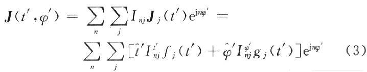

        由于所求解的物体为轴旋转体,则求解电流在φ方向是以2π为周期的周期函数,则用基函数t&[url=http://www.eefocus.com/tag/39;fi(t')和φ'gi(t&]#39;fi(t')和φ'gi(t&#[/url]39;)展开,可以表示为:
        采用咖略金方法,所用与基函数相同的检验函数,Wmlt=tfl(t)ejmφ,Wmlφ=φgl(φ)ejmφ,对式(6)两边和检验函数求内积,得:

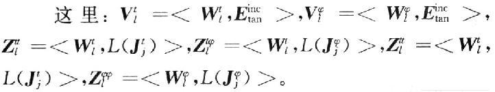

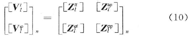

        即:

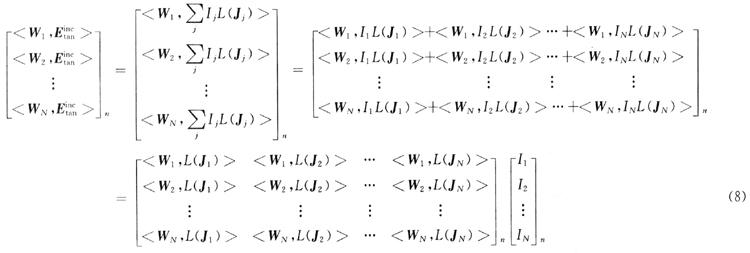

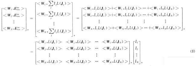

        根据矩阵方程的线性性质,由于Wn和Jj都具有t和φ两个分量,进行进一步的推导,得:

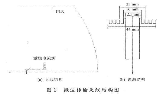

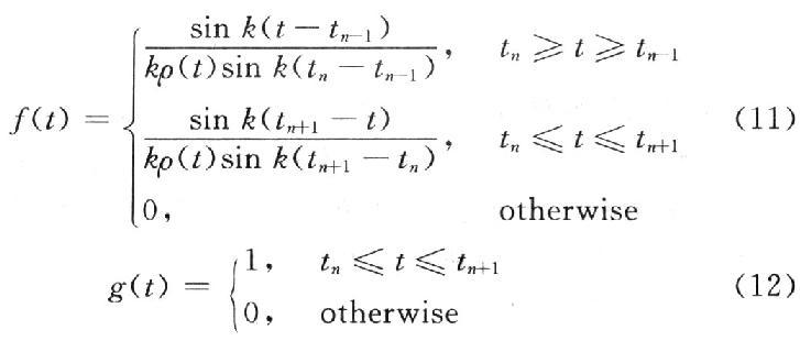

        反射面天线一般由馈源和主反射面组成,对于轴对称结构的反射面天线,是指主反射面和馈源都具有对称结构,这类天线在实际应用中非常广泛,该类天线的母线如图2(a)所示。采用分域基函数:

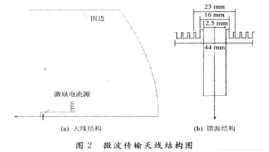

        在点对点微波传输系统中,为了降低系统之间的相互干扰,要求的传输天线具有严格的方向图包络和良好的交叉极化分辨率。为了得到这一特性,必须解 决两个关键题目,一是馈源的设计,二是主反射面的外形。在设计馈源时,本文采用的是具有四个扼流槽的平面波纹喇叭天线。应用于17.7~19.7 GHz的微波传输系统中的馈源结构参数如图2(b)所示。

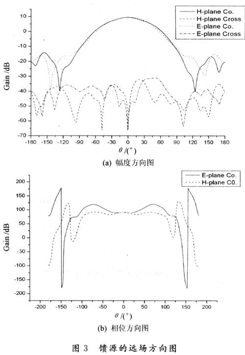

        分析馈源时采用旋转体矩量法,激励采用电流元激励,沿x放置在馈源内部,分析的结果如图3所示。
        从图3可以看出,馈源具有旋转对称的方向图,低交叉极化特性。在计算相位方向图时,坐标轴是放在了馈源口径面的中心位置,由图3可看出,馈源的相位方向图在很宽的角度上都很平坦,这说明馈源具有稳定的相位中心。
        经常采用在普通的反射面天线上增加围边的方法,天线的参数为主反射面焦距,即f=126 mm,焦径比fdratio=0.42,围边长度为h=195 mm。考虑到馈源和主反射面之间的互耦,本文在计算反射面方向图时,采用旋转体矩量法,把馈源和主反射面看成一个整体。图2(b)给出了馈源和反射面的截 面结构示意图,馈源的结构参数与图2(a)给出的相同。激励同样采用电流元激励,沿x放置在馈源内部工作频率为f=18.7 GHz。

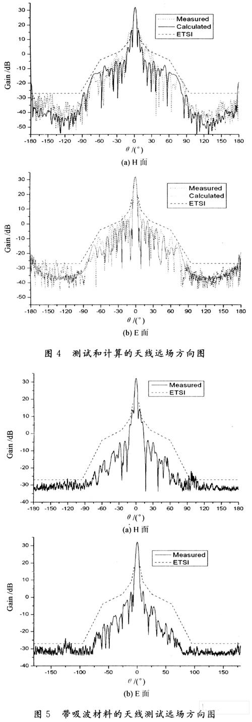

        图4给出了测试的方向图和采用旋转体矩量法得到的方向图,两者较好的吻合,达到了工程应用的精度。丈量和计算结构的差别,主要是计算过程中馈源 支撑结构未考虑进往,由于考虑了馈源支撑结构,就不能再应用旋转体矩量法了;另外,由于测试的频率较高,并采用远场测试的方法,测试中难免会有误差。
        由图4可以看出,除了后瓣以外,天线的方向图在角域上满足了ETSI Class3的方向图包络的要求。为了降低天线的后瓣,一般的方法是在围边的四周加一层吸波材料。图5给出了加吸波材料的方向图。从图5可以看出,天线很 好地达到了ETSI Class3的方向图包络要求。
