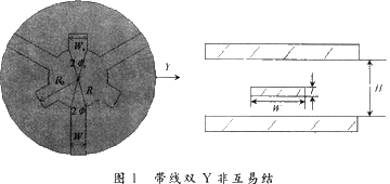

                        图1为双Y带线结环行器结构示意图。金属导体圆盘半径为R,小Y臂长度为R0,耦合角为&phi;s宽为Ws,电长度为&theta;s,大Y臂宽为W,耦合角为&phi;,铁 氧体厚度为H,金属导体厚度为t。环行器的核心是一个外加恒定磁场的铁氧体非互易结,中心导体一般可以是圆盘形、Y形、双Y形或三角形等各种形状。通过网络理论分析可证明一个匹配的无耗对称三端结就是一个环行器,用散射矩阵表示为:

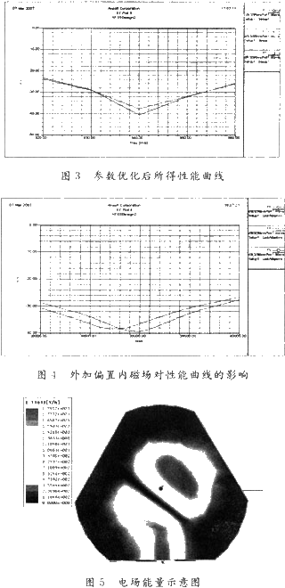

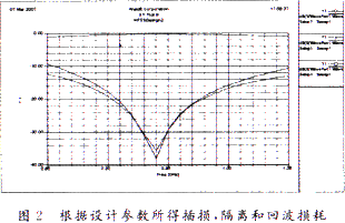

                        参照上述设计流程计算得到的参数为,R=4.0 mm,R0=1O mm,W=3.1 mm,&phi;s=36,&phi;=22,H=2.2l mm,t=0.2 mm,k/&mu;=0.52,归一化导纳y=4.53,结阻抗Rj=14.6,环行条件误差为0.003。在计算机上使用HFSS电磁场仿真软件进行三维建模 仿真,设置好合适的边界条件和激励源。仿真分别对工作频率F以及内偏置磁场强度Hi进行了扫描,对性能参数作了对比分析。由于匹配部分使用的是二级非递增 式匹配,计算得到的结果在仿真中性能并不是最理想,见图2。这里使用HFSS自带的优化功能OPtimetrics模块,以环行器的结构参数为变量,创建 COST函数为目标函数进行优化,环行性能得到很大改善,见图3。另外通过对内磁场大小的比较,分析可得在相同外形尺寸的条件下,内磁场的大小对环行器的 性能影响非常大,尤其在接近谐振频率处曲线更陡峭,见图4。在谐振频率940 MHz处选择最佳内场接近39 000(A/m)。通过对内磁场多次循环微调,最终性能曲线为频带内隔离度大于24 dB,插损小于0.3 dB,回波损耗大于26 dB,电压驻波比(VSWR)小于1.12。谐振点处隔离度为41 dB,插损为0.22 dB,回波损耗38 dB,电压驻波比(VSWR)为l.03,完全满足实际GSM高性能要求。从电场能量示意图明显可以看出1~3端口的能量传输,而2端口近乎无能量,被隔 离,见图5。仿真结果证明,按照本文的设计方法得出的参数值已非常接近最佳性能指标,验证了本文的设计流程以及仿真是切实可行的。
