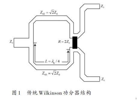

        对于基本的Wilkinson功分器,其输入/输出端口特性阻抗为Z0,两段分支微带线的电长度均为λg 4 。实现等功分3 dB设计的Wilkinson功分器,基本原理与设计公式在参考文献[7]中已经做了详细介绍,其电路结构示意图如图1所示。然而传统的 Wilkinson功分器在工作于频率较高的情况下,电路尺寸将会缩小,电路布局受到限制,并且两输出端口互耦严重进而影响其性能。

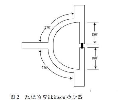

        为了解决这些问题,本文通过在隔离电阻两侧和两输出支路上引入电长度180°( λ 2)微带传输线,将图1所示的功分器结构改进为图2所示。
        改进型Wilkinson 电路结构,通过引入λ 2 长度的传输线后,大大提高了电路布局的灵活性。由传输线理论可知,中心频率处隔离电路部分的矩阵A 为:
        由矩阵A 可知,两输出支路之间的隔离电路部分仍等效为一个串联电阻,两段λ/2长度传输线的引入,不但没有改变电路的性能,而且增加了两输出端口微带线间的距离,从而减小了相互干扰。

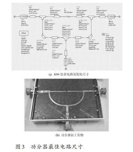

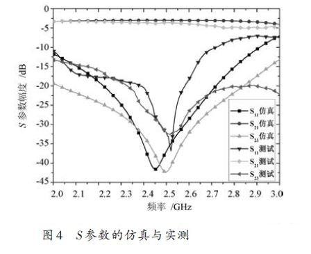

        利用ADS 仿真软件进行大量的仿真优化,得到最佳的电路尺寸和最终的加工实物如图3 所示。使用AgilentN5230A矢量网络分析仪对加工的功分器进行了实际测量。图4给出了各端口S 参数仿真和实测结果的对比。
        由图4 可知,在无线局域网频带2.4~2.483 5 GHz内,实测结果表明输入端口(S11《-20 dB)匹配良好;功率输出起伏很小,S21 起伏0.2 dB,中心频率实测S21=-3.87 dB,接近理论值-3.05 dB;输出端口间的隔离高(S23《-25 dB),带内高频端最佳隔离超过30 dB。测试结果与仿真结果具有较好的一致性,实测结果略微向高频偏移,带内插损偏高,这可能由于加工和测量误差造成;带外高频端性能恶化可能由于接头和匹 配负载精度不高的原因。
