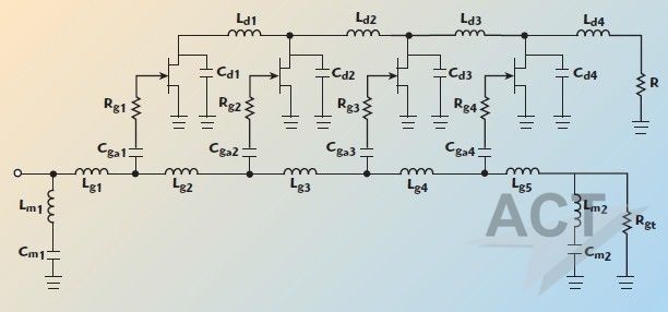

        图1 简化的采用非均匀漏线的四段DPA。
        在图1所示的DPA拓扑中,每个器件对放大器的总输出阻抗有贡献。选择负载阻抗的值R使在具有非均匀漏线的四部分PHEMT DPA需要的频率范围内有最佳功率性能。一个m驱动部分在栅线的两端实现。每个器件供电为5 V,每个栅的偏置电压为0.44 V,这使有源器件在AB类工作。通过采用非均匀栅线设计和选择输出负责R等于12.5欧姆来实现在栅和漏线之间必要的相位速度同步。

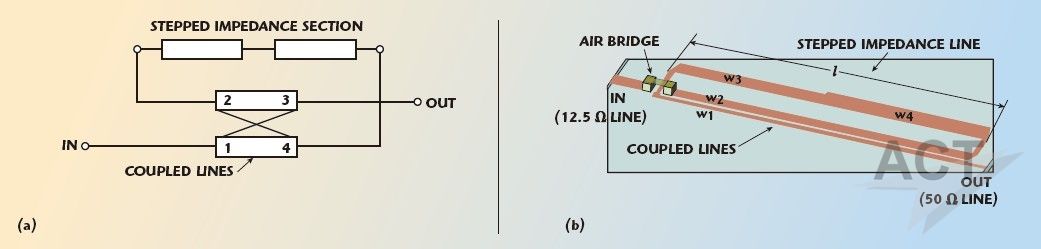

        为了在宽的工作频率范围将整个电路匹配到标准的50欧姆负载,采用具有1:4转换比的宽带阻抗变换来实现。在这个设计中采用的阻抗变换器是基于如图2所示 的非对称、均匀耦合线。耦合线的尺寸为l=42.14 mm、w1=0.53 mm、w2=1.57 mm、w3=1.21 mm、w4=1.5 mm。与传统的多个四分之一波长传输线相比,耦合传输线具有更大的自由度、更紧凑的优点。传统上,耦合和通过端口是短路或开路的,从带宽的角度考虑这不是 一个最佳选择。当在耦合和直通端口用阶梯阻抗传输线加负载,变换器的工作带宽能有很大的增加。在这种情况下,采用的结构是四分之一波长长。与传统的四分之 一波长变换器相比,这提供三倍的工作频率范围。
        宽带阻抗变换器的性能通过全波三维仿真进行检验。输入(端口1)端接12.5 Ω线,端口3连接50ΩSMA连接器。在实际测量中,因为端口1将与50ΩSMA连接器相连,连接器的双端口S参数数据为了得到精确结果必须进行去嵌。在 整个工作带宽,测量的插入损耗小于1.5 dB。
        选择一个中功率的PHEMT器件(Avago公司的ATF511P8)实现功率放大器。器件的漏端负载效应可以忽略,然而,它的输出阻抗的电抗部分 (Xopt(w))在定义漏线截止频率fc中起重要的作用。提取输出电容值Copt(包括封装寄生)结果为4 pF。放大器的截止频率可用下式估计:
        因此,可以选择漏端电感的值Ldi(这里i=1…4),达到大约2GHz的fc。忽略虚漏极端口,改善总效率。

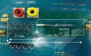

        为了从实验上验证具有宽带阻抗变换的高效率DPA概念,用Rogers三层印刷电路板(PCB)材料制作了原型电路,材料的相对介电常数er=3.66厚 度=0.762 mm。为达到稳定的目的,每个部分的串联栅电阻Rg(k)=5Ω。最上层用于集中原件以及RF和DC走线。图3为制作的DPA板的照片。DPA的有效尺寸 是24×74 mm。

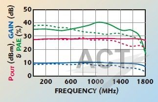

        测量的大信号DPA特性如图4所示。输出功率~600 mW,增益为9 dB,PAE超过30%。仿真和测量结果符合很好。这证明在低频率下PAE大于38%。在整个工作带宽效率超过30%。显然测试结果证实得到高效率的想 法。然而,在更高频率工作的DPA的性能可以通过变换器的优化进一步提高。

        图2 紧凑的阻抗变换器(a) 电路示意图,(b)微带线实现。
        输入 阻抗段 耦合线 输出 空气桥
        图3 高效率DPA原型板照片。
        图4 随频率变换的DPA的测量(点线)和仿真(实线)结果。
