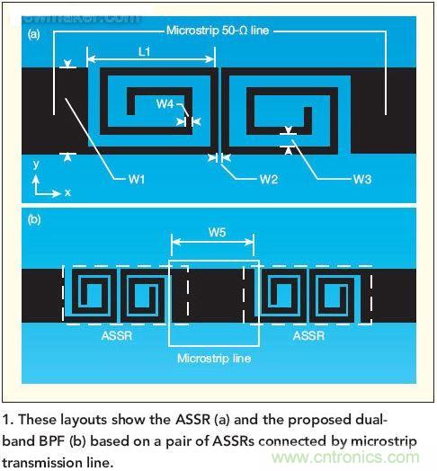

        图1 显示了这种双频带带通滤波器中使用的ASSR版图(a)以及推荐滤波器(b)。每个ASSR由两个分开的、互相不对称的矩形螺旋图形组成。由于矩形螺旋的 旋转几何特性,给定单元可以完全嵌入微带线内,从而实现特别紧凑的横截面尺寸。这样,ASSR宽带W1保持为4.6mm不变,相当于在Rogers公司的 RT/duroid 5880印刷电路板(PCB)基板上制造的50Ω微带线的宽度,这种基板的相对介电常数是2.2,厚度为1.5mm。这些材料数值还被用于仿真。由于电路 制造公差(在W1=4.6mm时约为0.1mm)带来的限制,用于尺寸W3和W4的值是受限的。

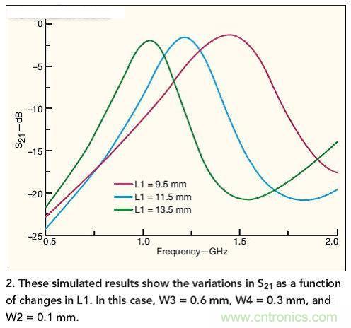

        对这些双频带带通滤波器设计来说,这里使用的是 W3=0.6mm和W4=0.3mm时的值。在一个耦合型微带线滤波器的常用模型中,这些值将通过电磁耦合支持有效带通属性。该预测将通过L1(带通滤波 器的主要调整参数)的参量分析方法得到验证,结果如图2所示。
        图1:版图显示了ASSR(a)和推荐的双频带带通滤波器(b), 这种滤波器采用了一对ASSR以及与之相连的微带
        图2:仿真结果展示了作为L1函数的S21随L1而发生的变化。
        在本例中,W3=0.6mm,W4=0.3mm,W2=0.1mm。
        如图2所示,ASSR所形成的通带频率会随着L1的增加而向下移动。同时,随着L1的增加,通带的频率选择性会有所增强。因此,通过调整L1可以实现所需的通带。设计双频带带通滤波器所需的ASSR和相关微波组件是一个很好的开始。
