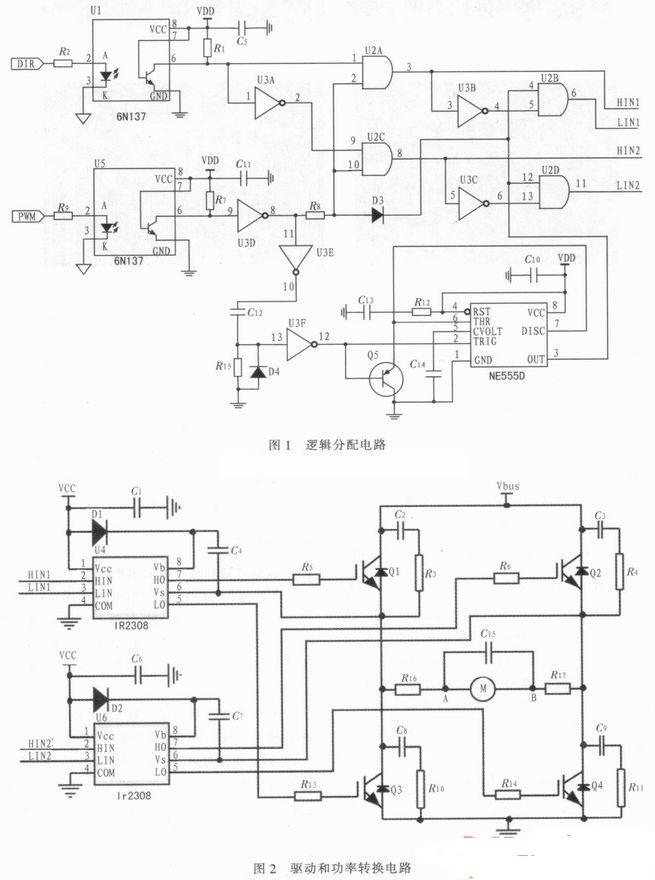

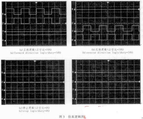

        在这里,我们首先设计了一个单极性PWM脉冲分配电路,如图1所示。输入信号包括一个方向信号和一个脉冲宽度调制信号,这两个输入信号经过脉冲分配便产生单极性PWM脉冲。信号地和功率地通过高速光电耦合器隔离。调节脉冲宽度调制信号的占空比即可调节单极性PWM脉冲的占空比。这里的方向信号用来切换电动机转动的方向,这种做法区别于双极性PWM中的转动方向靠PWM的占空比来决定的做法。值得注意的是图1中的NE555电路,起到脉冲检测的作用。当脉冲宽度调制输入信号脉冲丢失时,此时输出低,将低端强制拉低,整个H桥关断。电路的仿真波形如图3所示。
        1.2驱动和功率转换电路设计
        脉冲分配电路产生的单极性PWM脉冲,送入半桥驱动器放大。如图2所示,国际整流器公司生产的IR2308和由IGBT组成的H桥驱动和功率转换电路。IR2308在驱动高端栅极时,必须外接自举二极管和自举电容,当Vs脚通过低端IGBT和电机负载拉到地时,自举电容由直流+18 V通过自举二极管对电容充电;低端IGBT关断时,电容通过IR2308的内部推挽结构经HO脚对高端IGBT栅极充电,使其饱和导通。IR2308内部死区保护单元为IGBT开关延时提供了死区时间,消除了“直通臂”的现象。在正常工作时,由于对侧低端的IGBT始终开通,故此时自举电容可以通过电机负载对地充电,减小了因对高端栅极的充电导致的自举电压降的波动,可以看出这是一个动态自举的过程。

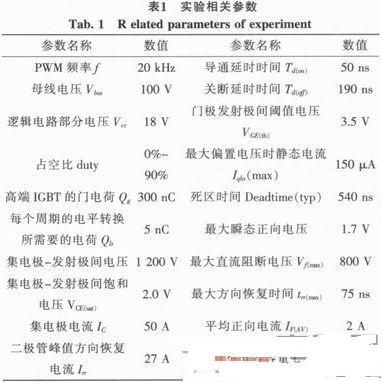

        本实验由TI公司的TMS320LF2407A DSP自身的PWM发生器产生频率f=20 kHz的脉冲宽度调制信号,PWM的占空比可调范围为0%~90%,同时使用I/O口输出方向信号;电动机采用100 V/2 A的直流伺服电机,电枢回路总电阻Ra=8.1Ω。
        使用H桥电路驱动100 V/2 A的直流伺服电机,所以要求H桥的母线电压Vbus是100V,流过各开关的最大电流为2 A.因此电桥使用的IGBT的集电极一发射极间电压VCES的绝对最大额定值应该大于100 V,集电极电流IC的最大额定值在2 A以上。对于电动机这样的感性负载,当驱动电压突动机产生的反电动势烧坏开关器件,在H桥各开关中必须接入续流二极管,用于吸收反电动势。很多开关用IGBT在集电极和源极之间内藏续流二极管,因此二极管的应该满足峰值恢复电流Irr大于2 A(100 V/2 A的直流伺服电机),反向电压UR应该大于H桥供电电压100 V.仙童公司生产的IGBTFGA25N120满足上述要求,参数裕量很大,如表1所示。将表1中相关参数带入公式(1)得出自举电容提供的最小充电电荷Qbs=612.5 nC,代入自举二极管正向电流公式即可计算出自举二极管正向电流Ip≥12.25 mA,综合考虑上面推荐的自居二极管特性,我们选用HER207.将最小充电电荷Qbs带入公式(2)得到最小的自举电容值C≥113.4 nF,选用220 nF的高压瓷片电容。

        当τ=0%时,此时UAB=0 V,电动机停止转动。测得逻辑控制端,HIN1=0、LIN1=0、HIN2=0、LIN2=0,此结果与图3(c)仿真逻辑一致。因为此时H桥的4个IGBT全部关断,故此时不存在开关损耗;尽管电动机存在内部电阻,但此时没有电流流过H桥,电动机也不消耗能量。当τ=100%时,其结果与τ=0%时完全相同。当τ=90%时,这个时候电压的占空比很宽,天线处于一个比较高的转速,测得流过电机电枢平均电流Iov为1.72 A,由(3)计算出电枢两端平均电压UAB=86.4 V,那么电源输入功率为:Pout=UABIov=86.4Vx1.72 A≈148.61 W (4)
