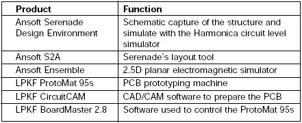

        表1总结了这个设计实例中用到的所有CAD/EDA工具。注意所有的工具都在PC上使用。
        表1. 滤波器设计中使用的CAD/EDA工具。

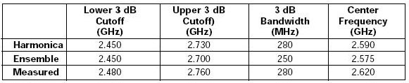

        图6 表示插损和回损的实测数据与Harmmonica和Ensemble模拟结果的比较。对于一个一次通过的样品来说,这样的结果可以说符合得非常好了。表3总结了三个数据集相应的3dB点,带宽以及中心频率的值。
        图6 滤波器样品照片。
        表3 总结了三个数据集中的滤波器的频率特性。我们注意到,中心频率值都在2.600GHz的±1%以内。
