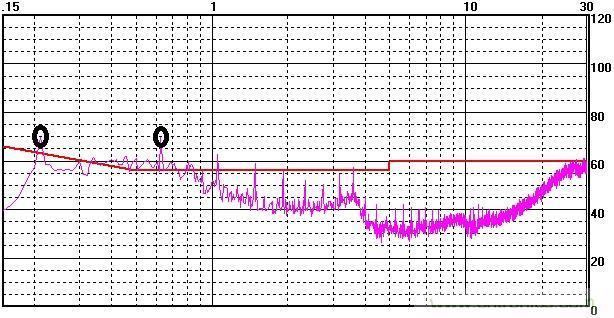

        滤波器选型案例2:
        某产品未加滤波器时的测试结果(如图),画黑圈的是两个主要的超标频点,最左侧的点是213KHz,超标7dB左右,右面一个是它的高次谐波,可以不必理它,213K滤掉了,那个也就跟着消除了。
        滤波器选型案例
