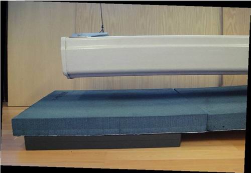

         注意图1中天线阵悬浮于RFX2扫描仪上方最大可支撑距离115mm处来使扫描仪和在测天线之间影响最小化。在测天线阵重20kg,长 150cm,宽30cm,厚15cm。下图1中第一个测试位置RFX2接近天线阵顶部。覆盖扫描仪的吸收材料也有助于最小化人工移动扫描仪40cm向下一 段位置时的影响。如此移动扫描仪对应于扫描仪的扫描范围。测试期间,当工程师们手动扫描仪到下一段位置时,他们借助于网络分析仪监控天线的S11。吸收材 料正如所期望那样发挥效用,当扫描仪移动时回波损耗几乎无变化。第一个扫描仪测完第一段之后,扫描仪向左移动40cm由第二个扫描仪进行测试,无其他变 化。每次扫描耗时不到2秒,测试组直到四个扫描仪完成扫描之后才把扫描仪移动到接下来的测试位置。每个随后的测试与之前扫描面积重叠形成一个校准点把四个 扫描仪准确的连成一线。整个测试及后续处理时间需要约30分钟。

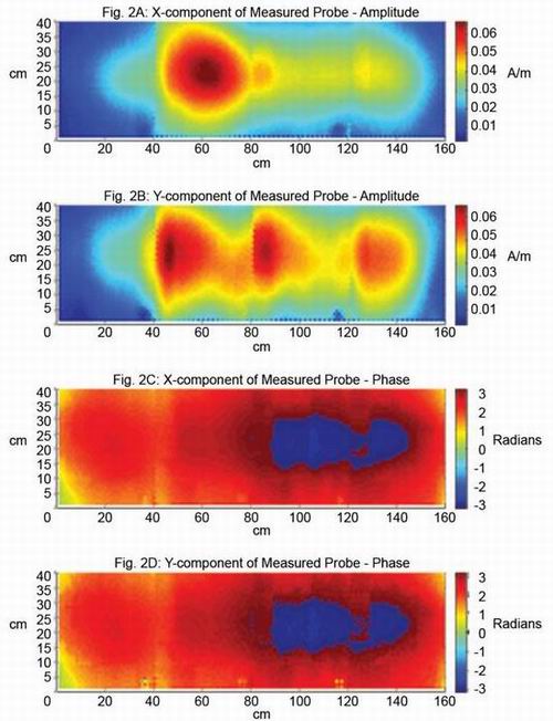

        使用后续处理技术,测试组把四个图像合为一体。这样四个测试位置之间形成相位连续性。尽管在这个研究实例中相 位改变是手动实现的,但因为硬件研发中的一个小小变化相位连续性是自动的。图2为700MHz时采用非常近场测试的电磁场(H-field)合并结果。下 图中每个图分别列有Hx振幅,Hy振幅,Hx相位和Hy相位。每幅图的右边通过连接器对应天线的末端。

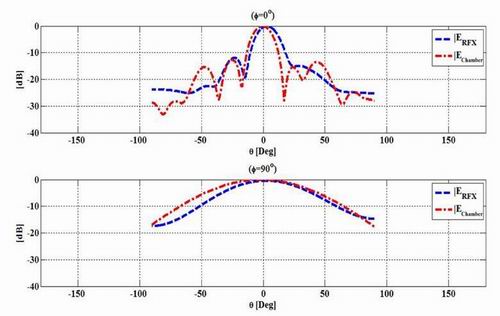

        图3为辐射图与产品说明书中数据的比较图。

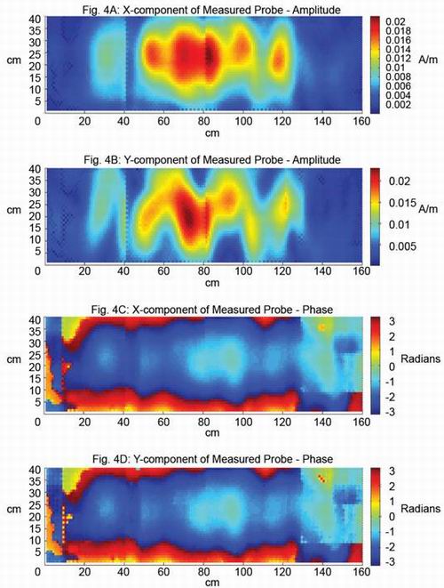

        下图所示1950MHz时结果与第4页700MHz时结果相同。图4中每幅图分别列有Hx振幅,Hy振幅,Hx相位和Hy相位。

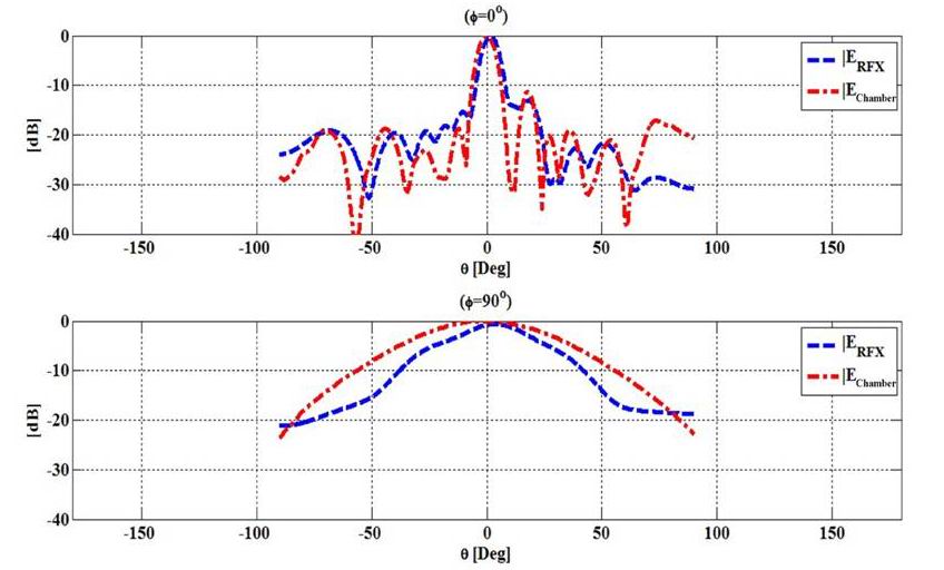

         运用同样后期的处理技术和定制程序把1950MHz时的近场测试结果处理转化为远场结果[下图5]。我们注意到这两个波长结果图与700MHz时波长结果图有相似之处,但1950MHz的波长光速更窄,水平方向不像700MHz波长结果图所显示的那么全方位。
        又Φ=0°是垂直截面,Φ=90°是水平截面。
        图5:1950MHZ辐射图VS产品说明书中数据

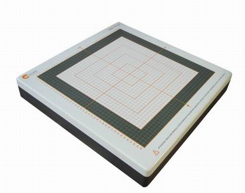

        桌面扫描仪使天线具备了不需要暗室的属性。RFX2不到2秒生成远场天线图案、双侧测试、EIRP和TRP。获得的近场结果包括幅度、极性和相位传递,几乎可以使人们瞬时洞察天线的根本性能。这套系统也支持天线设计分析人员支控制天线远场辐射问题。
