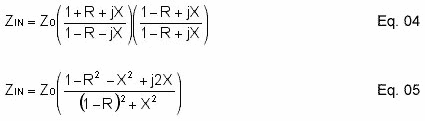

        对Eq. 01进行一下整理得到输入阻抗(ZIN)的表达式Eq. 02。
        用R + jX代替S11。
        用分母的复共扼数乘以Eq. 03的分子和分母,将实部和虚部分开。
        Eq. 06是输入阻抗的实部。
        Eq. 07是输入阻抗的虚部。

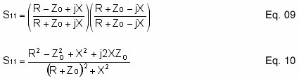

        用分母的复共扼分别乘以Eq. 08的分子和分母,将实部和虚部分开。
        Eq. 11是输入回波损耗(S11)的实部。
        Eq. 12是输入回波损耗(S11)的虚部。

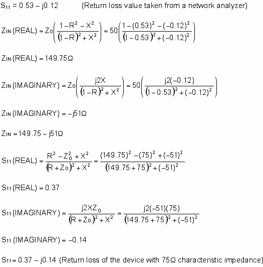

        例子
        Excel电子表格
        表1的Excel电子表格可以帮助快速实现50Ω S参数到75Ω S参数的转换。
