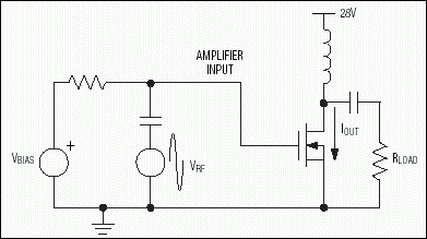

        RF电路中的LDMOS放大器表现出不同程度的非线性,取决于它的直流偏置电平,该电平上叠加了RF波形。也就是说,如果保持恒定的RF门极信号,输出电流(Iout)的谐波成分会随着加在LDMOS器件门极上的直流偏压的变化而改变(图1)。LDMOS放大器输出电流的谐波成分是一个非常重要的问题,因为在RF负载上,它所产生的干扰功率会影响本波段(带内干扰)或邻近波段(带外干扰)。
        图1. 采用没有任何控制的直流偏置的LDMOS器件门控

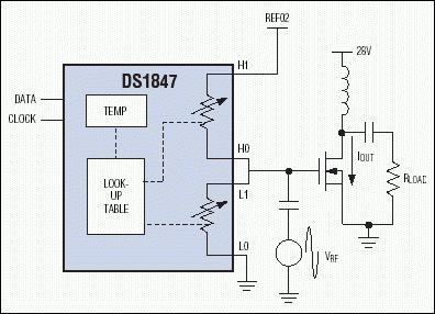

        图3显示了一个采用DS1847双组、温度控制的可变电阻控制LDMOS放大器门极的电路。DS1847内部的温度传感器向其查询表提供了一个读取温度。根据查询表IC调节两个256位可变电阻,为放大器门极提供正确的偏置电压。用户对查询表编程使LDMOS放大器产生固定的输出电流。有关LDMOS特性,请参考图2 (或制造商提供的详细数据曲线)。通过两个电阻衰减参考电压,可获得一个对温度不敏感的电压。
        图3. 采用DS1847双组、温度控制的可变电阻控制LDMOS放大器的门极
