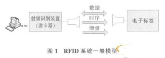

        RFID射频识别系统因具体应用不同其组成会有所不同,但是通过分析它们的共性可以建立一个一般的模型,如图1所示。该模型主要由电子标签、射频识别装置即读卡器、PC主机组成。电子标签与射频识别装置之间通过耦合元件实现射频信号的空间耦合。在耦合通道内,根据时序关系,实现能量的传递、数据的交换。

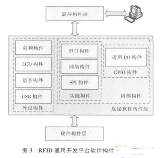

        底层软件构件层和高层构件层。其中底层软件构件层针对硬件构件编程,是硬件驱动程序的封装,高层构件层根据用户的实际应用需求调用底层软件构件层封装好的功能函数。通用平台的软件构件层次模型如图3所示。将通用I/O口的驱动封装为GPIO构件,各内置功能模块的驱动程序封装为功能构件,合称为内部软件构件。外设的驱动程序封装为外设软件构件。
        原则上开发基于此平台的各种应用只需要设计PC端的应用软件,其余软、硬件构件不需要进行改动,这就是RFID通用开发平台的构件化封装设计的思想。高层构件层提供了访问各个构件的网络命令,PC端主机操作网络、射频、LCD、USB、语音等构件时,只需发送相应的网络命令即可。

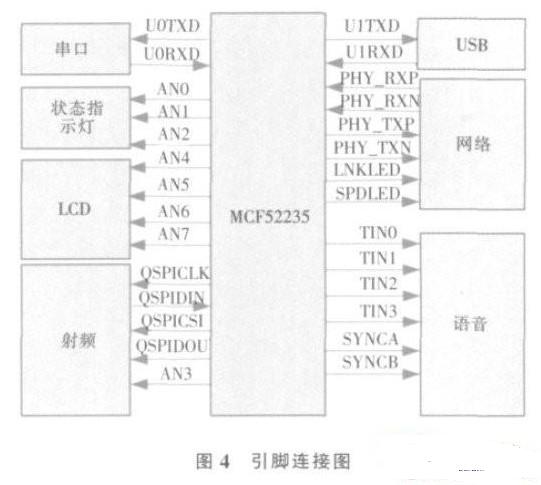

        LCD构件采用耀宇科技的YM12864图形点阵液晶。该液晶显示器可以显示4行、每行8个汉字或者16个字母。它有两种常用的连接方式:并行和串行。并行连接需要11根引脚线,串行连接仅用3根引脚线,因此与MCU的连接采用串行的连接方式。另外还需一个引脚控制背光灯电源的正极LEDA开关。语音模块和LCD模块的功能一样,都是为了增强人机交互,它采用上海奔流公司的BMP5008语音芯片。状态指示灯用于观察系统的运行状态和用户的操作,通过GPIO口连接,几乎所有的MCF52235引脚都可以作为GPIO引脚。主控制器MCF52235与各模块的引脚连接如图4所示。

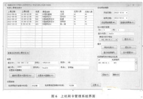

          基于此平台文中开发了学生机房上机刷卡系统。 在每个机房安装一台读卡器,PC 主机的数据库中存储了每个机房的课表、任课教师和学生的信息。 学生持卡到各个机房的读卡器上刷卡,读卡器将读到的信息通过网络传输到PC 主机上,统计学生人数和上、下课时间等情况, 相关信息显示在LCD 上并进行语音提示。 PC 端软件实现了网络通信功能和学生机房上机刷卡管理系统。 网络通信通过CManagerDlg:: m_skInfo 和CManagerDlg::
          m_skCmd 这2 个sokcet 接口完成。 学生机房上机刷卡管理系统开发软件采用VC++2012 和SQLServer 2012 关系型数据库管理系统。 学生机房上机刷卡管理系统界面如图6 所示。
