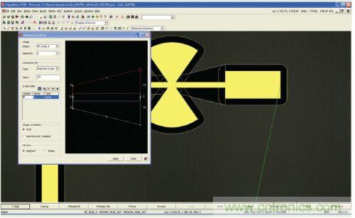

        RF PCB设计瓶颈主要有以下几个。第一,由于PCB板上的每个RF模块可能已经被一个独立的RF设计小组设计出来,以及每个模块可以独立进行升级、演变和重 利用,因此将整个电路作为一个整体来管理就变得至关重要,但在任何时候仍然把这些模块作为单独的电路元件进行存取。为了解决这个问题,原理图和版图工具必 须扩展,以支持分层分组电路。通过这一方法,即使一个RF电路已经在PCB上布好,它仍然可以作为一个RF电路与其它模块放在一起,并可以连接到适当的 RF设计小组进行分析。
<div style="text-align: center">
        图1:RF PCB 设计瓶颈
