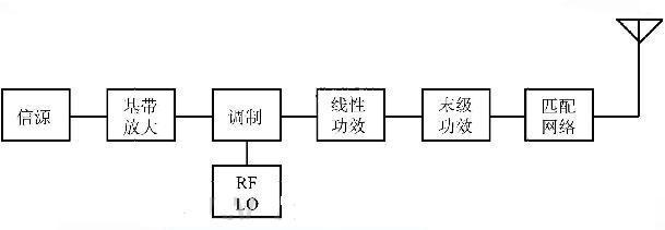

射频功率放大器RFPA的功能
        射频功率放大器RFPA是发射系统中的主要部分,其重要性不言而喻。在发射机的前级电路中,调制振荡电路所产生的射频信号功率很小,需要经过一系列的放大一缓冲级、中间放大级、末级功率放大级,获得足够的射频功率以后,才能馈送到天线上辐射出去。为了获得足够大的射频输出功率,必须采用射频功率放大器。功率放大器往往是固定设备或终端的最昂贵、最耗电、效率最低的器件。
        在调制器产生射频信号后,射频已调信号就由RFPA将它放大到足够功率,经匹配网络,再由天线发射出去。
         图1 发射系统框图

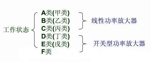

        射频功率放大器RFPA的分类
        根据工作状态的不同,功率放大器分类如下:
         图2 功率放大器的分类
        射频功率放大器的工作频率很高,但相对频带较窄,射频功率放大器一般都采用选频网络作为负载回路。射频功率放大器可以按照电流导通角的不同,分为甲 (A)、乙(B)、丙(C)三类工作状态。甲类放大器电流的导通角为360°,适用于小信号低功率放大,乙类放大器电流的导通角等于180°,丙类放大器电流的导通角则小于180°。乙类和丙类都适用于大功率工作状态,丙类工作状态的输出功率和效率是三种工作状态中最高的。射频功率放大器大多工作于丙类, 但丙类放大器的电流波形失真太大,只能用于采用调谐回路作为负载谐振功率放大。由于调谐回路具有滤波能力,回路电流与电压仍然接近于正弦波形,失真很小。
        除了以上几种按照电流导通角分类的工作状态外,还有使电子器件工作于开关状态的丁(D)类放大器和戊(E)类放大器,丁类放大器的效率高于丙类放大器。
