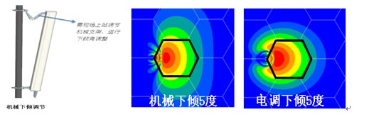

        FA/D双频内置合路非电调天线只能通过机械下倾方式调整下倾角,机械下倾情况下,天线方向图不是成比例变化,通过对比机械下倾和电下倾天线方向图 投影可以看出,机械下倾角调整造成波瓣畸变,容易对相邻小区造成干扰。同时,只能到站点调整机械支架,造成上站的人力成本高, 进站物业协调难等问题,优化效率低。

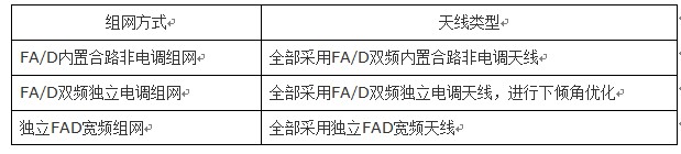

        测试方法: 不同组网方式下,保持相同工程参数(基站配置,天线挂高等),仅替换天线
        测试结果:
        1. FA/D双频独立电调组网相对FA/D内置合路非电调组网,平均下行吞吐量提升16%
        2. FA/D双频独立电调组网相对于独立FAD宽频组网,平均下行吞吐量相当。

        测试结果表明,FA/D独立电调天线在大下倾的情况下,侧向干扰控制能力远优于传统机械下倾天线,小区边缘平均吞吐量提升28%。
