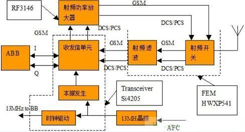

        3G手机射频部分由射频接收和射频发送两部分组成,其主要电路包括天线、无线开关、接收滤波、频率合成器、高频放大、接收本振、混频、中频、发射本振、功放控制、功放等。
        总体来说,基本的手机射频部分中的关键元件主要包括RF收发器(Transceiver),功率放大器(PA),天线开关模块(ASM),前端模块(FEM),双工器,RF SAW滤波器及合成器等,如图所示。下面将着重从三个基本部分开始介绍:
        图 手机射频模块基本构成图
