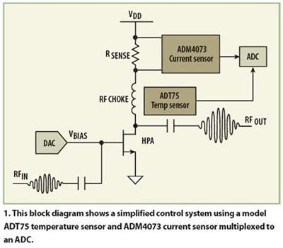

                        影响PA漏极偏置电流的两个主要因素是PA的高压供电线的变化和片内温度的变化。PA晶体管的漏极 电压很容易受高压供电线变化的影响。通过采用一个高端电流(I)检测放大器来精确测量高压供电线上的电流,就可以监控PA晶体管的漏极电压。满量程电流读 数由一个外接检测电阻(R)来设定。在监控极高电流的应用中,这个检测电阻必须能耐受I2R的功耗。如果超出该电阻的额定功耗,电阻值可能偏移或电阻完全 失效,造成两端的差分电压超过绝对最大额定值。
                        测得的电压以电流传感器的输出表示,可多路复用输入到模数转换器(ADC)中,以产生监控所 需的数字数据。需注意确保电流传感器的输出电压尽可能接近ADC的最大模拟输入范围。通过对高压线的持续监控,当检测到供电线上出现浪涌电压时,功率放大 器可以重新调节其栅极电压,从而保持最佳的偏置条件。
                        LDMOS晶体管的漏源电流IDS有两个与温度有关的项,即有效电子迁移率&mu;和阈值电压Vth:
                        阈 值电压和有效电子迁移率随温度升高而降低。因此,温度的变化将引起输出功率的变化。利用一个或多个分立式温度传感器测量PA的温度,就可以监控电路板上的 温度变化。同时各式各样的分立式温度传感器可满足系统要求,从模拟电压输出温度传感器到数字输出温度传感器,控制接口有单线、I2C总线和串行外设接口 (SPI)。
                        温度传感器的输出电压多路复用输入到ADC中,从而将该温度数据转换为数字数据以供监控使用(图1)。根据系统的配置不同,电路板上可能需要使用多个温度传 感器。例如,如果使用一个以上的PA,或者前端需要多个前置驱动器,则对每一个放大器使用一个温度传感器可以更好地控制系统。这种情况下,需要一个多通道 ADC来转换温度传感器的模拟输出。目前,各类ADC都具有内置超量程警告功能,当输入超过设定的限值时就会发出警告。在PA信号链中,这种功能对监控温 度和电流传感器读数意义重大。上限和下限均可以预先设定,只有超出这些限值时才产生警告信息。这类设计一般还配有迟滞寄存器。超出限值时,该寄存器决定警 告标志的复位点。迟滞寄存器可以防止高噪声的温度或电流传感器读数连续触发警告标记。例如,ADI公司的AD7992、AD7994和AD7998 12位低功率I2C接口ADC就带有这种超量程限值指示器,分别提供2、4、8个功率处理通道。

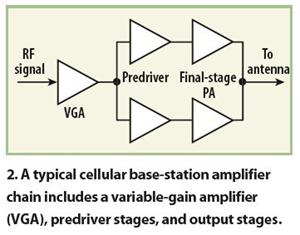

                        利用控制逻辑电路,可以对来自电流传感器和 温度传感器的数字信息进行连续监控。通过数字电位计或DAC来动态控制PA的栅极电压,同时监控传感器的读数,可以保持最优化的偏置条件。DAC的分辨率 将由栅极电压所需要的控制级别来决定。在基站设计中,电信公司普遍采用多个PA(图2),这样为每个射频(RF) 载波选择PA时灵活性更大。每个PA都可以针对某一特殊调制方案进行优化。并联多个PA还能提高线性度和总体效率。这种情况下,PA可能需要多个级联增益 级,包括可变增益放大器(VGA)和前置驱动器级,以满足增益和效率要求。多通道DAC可以满足这些模块的不同电平设置和增益控制要求。

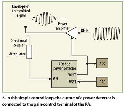

                        图3 显示了一个简单的控制环路,其中,功率检波器的输出端与PA的增益控制终端相连。根据输出电压VOUT与RF输入信号之间的既定关系,功率检波器调整 VOUT上的电压(VOUT现在是误差放大器输出),直到RF输入端的电平与所施加的控制电压VSET相对应。加上ADC便构成完整的反馈环路,它能够跟 踪功率检波器的输出,并调整其VSET输入。这种增益控制方法可用于信号链的前面几级中使用的可变电压放大器(VVA)和VGA。要测量发射和接收功率, 可采用两个功率检波器同时测量两个复数输入信号。在VGA或前置驱动放大器位于PA之前的系统中,只需要一个功率检波器。此时,一个器件的增益是固定的, 而VOUT为另一个器件提供控制输入。

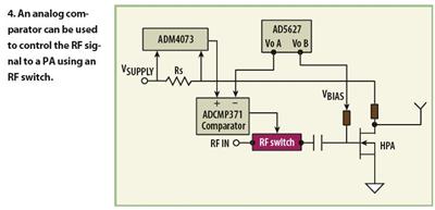

                        当在高压供电线上检测到电压尖峰或过大电流时,某些应用中的数字控制环路可能不够快,无法防止器件受 损。数字控制环路包括:利用电流检测、模数转换来检测高端电流,以及通过外接控制逻辑处理数字数据。如果环路判断出线路电流过大,它会向DAC发送一个命 令,降低栅极电压或关断该部分的电源。
                        可以使用模拟比较器并通过一个RF开关来控制PA的RF信号输入(图4)。如果在供电线上检测到大电 流,可以关断RF信号以免损害PA。采用模拟比较器就意味着不需要数字处理技术,因此,控制环路要快得多。电流检测的输出电压可以直接与DAC设置的固定 电压进行比较。当电流检测的输出电压高于该固定电压时,比较器可触发RF开关上的一个控制引脚,几乎立即截断输入到PA栅极的RF信号。
